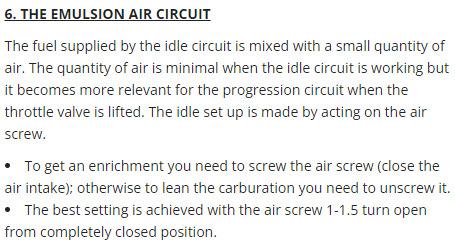

  • #34   16. jan 2023 Går ud fra du allerede har stillet tomgangsskrue og luftskrue som i den her guide
    https://www.scootergalleri.dk/fotoalbum/guider/14376-saadan_indstiller_du_din_karburator_
    I så fald vil jeg skyde på der er en lige lovlig stor tomgangsdyse i. Mener de er 32 standard på hiper, og 35 afdroslet. Ved ikke hvad der sidder i hvis man køber en 17,5mm dellorto smiley
    Måske er karburatoren slet ikke engang problemet længere smiley
    Ka være der er dårlig kompression eller hvad ved jeg. Gammel maskine med suspekte dele monteret hehe maaaybe something else.
  • #35   16. jan 2023 Karb er sat til grundinstilling, har så skruenb tomgangen lidt ind uden virkning, den skal også ha en smule gas for at starte, men starter på første hug smiley

  • #36   17. jan 2023 Når grundindstilling ikke virker, så rykker man videre til "indstilling"
    Og så diagnosticerer man den ud fra det der skal til for at den kan holde tomgangen.
  • #37   17. jan 2023 bare lige så vi er enige så er det vel denne del jeg skal "studere" og indstille? smiley
  • #38   17. jan 2023 #37
    Helt rigtigt, nu hvor at det er en 17,5mm.
    Bare skru luftskruen helt i bund og se hvad der sker ved det.
    Det kan aldrig gå galt med at propfodre end motor med rigeligt med benzin.
    Begrænser man benzinen, så kan det have katastrofale virkninger for motoren.
  • #39   17. jan 2023 Har hele dagen tænkt på at skrue den i bund, Men skal lige hjem fra job haha
  • #40   17. jan 2023 Fyrede luftskruen i bund, så kunne den intet, skruede den så 1.5 omgang ud igen og nu har den intet problem med at stå i tomgang og den æder gassen helt fint
