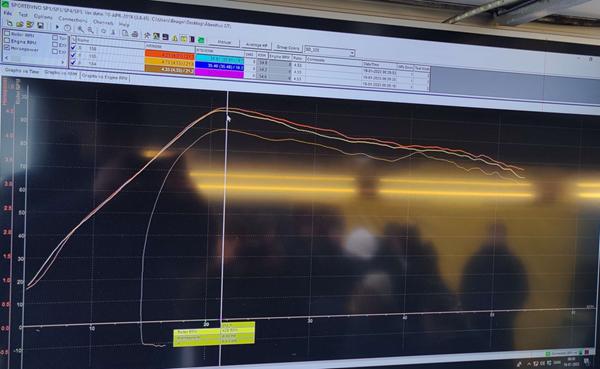

Fik idag rullet min Dr big under GT's event, Men blev dog rimeligt skuffet da den "kun" smed små 4.81 HK på baghjulet, Hvilket jeg syntes er meget lavt. Hvad kan der være galt? syns ikke rigtig jeg kan regne det ud
Harbestilt en membran med carbon plader istedet for den standarde som kommer på mandag/tirsdag
Opsætning:
Athena Racing Krumtap
47mm stylepro Støbejern cylinder
Gianelli GO
17.5mm Stylepro dyse 105
Malossi multivar 7g ruller
Racing Kobling blå fjedre
resten std
Billede af test:

Jeg kan slet ik aflæse den test der, og der var ik så meget tid til at forklare

Spørg mig ikke, jeg ved det ærligt ikke, strømmen gik lige inden jeg blev rullet, De blev også kun rullet til 50km/t, selvom den render noget mere, 80+ og ved ikke om de andre havde RPM med i deres rulning
