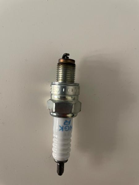

Hej, jeg er helt ny i "scooter" verdenen, og har desværre allerede gjort mig en dårlig erfaring blot 3 dage efter et køb af VGA Explora.
Håber I vil hjælpe en ny og forventnigsfuld scooter-ejer, selvom spørgsmålet er meget generisk og muligivs svaret på tidligere.
Jeg har kørt cirka 50km. Da jeg forsøger at tænde den, vil den ikke strate. Batteriet er OK (har tjekket). Jeg bruger herefter kickstarteren til at komme i gang. Da det lykkes, kører jeg cirka 100m hvor den så går ud igen.
Dette gør jeg 3-4 gange, hvorefter jeg vælger at trække den hjem.
Jeg mistænker tændrør. Og da jeg piller det ud, ser det således ud:
Sort oppe i toppen. Betyder dette at den er brændt af? Og hvordan kan det lade sig gøre blot efter 50km og 3 dages kørsel?
Bemærk, dette skete efter et olieskift som jeg selv foretog. Men tænker da ikke at det kan have betydning.

  • #1   17. okt 2022 tændrør ser fint ud men tjek lige op på om du har fået for meget olie på

    #2   17. okt 2022 Jeg kan ikke tænde scooteren og lade den køle ned for at måle korrekt . men når jeg måler den kold, stårmålepinden cirka i midten.
    Er der andre måeder at tjekke om der for meget olie på? Og hvordan kan det rettes op på?
  • #3   17. okt 2022 så er det fint
  • #4   17. okt 2022 Så har du måske for lidt olie i.
    Den skal måles varm på vga. Det læste jeg lige i manualen nu her.
    Når den er kold vil mere af olien løbe ned til bunds og det vil derfor nå højere op på oliepinden.

    Hvis der er for lidt olie og den nu ikke vil starte - betyder det så at motoren er brændt sammen? Eller skal jeg forsøge at smide mere olie på for at som den starter? Hvis den er brændt sammen nytter det vel ikke med mere olie?

    Men altså jeg ville prøve at fylde den op til max på oliepinden, som kold, og så se om den så vil.
