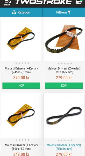

  • #4   27. sep 2022 Hmm ok tjekkede lige på twostroke.se
    De skriver mål på alle deres remme.
    Kan se de ikke lister nogen malossi remme til pgo.
    Fordi de ikke laves til.
    Det er til mina, som ska ha længere og smallere rem.
    X-special er tyndere end standard.
    Alle sammen, der er 3.
    Så du har en for tynd rem i, og shimskive, så det er ikke så godt lige umiddelbart smiley

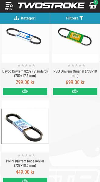

    Ville sætte en std rem i eller den polini der er 738mm ligesom originalen og lige en halv mm bredere, og så evt sætte shimskive i igen hvis den behøver det.
    Er dog ikke sikker på det er der dit problem ligger.
    Men altså for tynd rem og så shimskive det lyder ikke helt perfekt må man sige smiley
