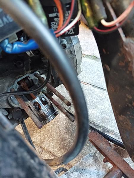

  • #8   21. sep 2022 den er godt sort nede i bunden af cylinderen. syntes ii jeg ku mærke utæthed men har aldrig set sod samle sig om en cylinder så tænker det pakningen? overvejet at købe nyt cylinder da den os er gammel

  • #11   21. sep 2022 hvad siger du til den cylinder.
  • #12   21. sep 2022 var ude og købe et nyt cylinder til den. synes det ser godt bollet ud. men alligevel starter svinet på første hug og med det samme.
