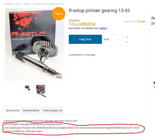

hej sg, tænker at jeg ville købe noget større gearing til min hot. men ind i beskrivelsen på denne gearing står der det følgende:
'Det er til typen med ligeskårne tænder på baghjulsakslen.
Kan også bruges til typen med skråtskårne tænder på baghjulsaksel, men så skal man presse den originale mellemaksel over i store primær tandhjul på r-setup gearingen.'
nu er det sådan så at jeg har en hot fra 2014. ville den her gearing passe lige på uden at skulle presse det andet tandhjul? ved ikke om jeg har ligeskåret eller skråtskåret tænder på min gearing. nogle der ved noget om det? tak for hjælpen!

  • #1   11. sep 2022 Er ikke 100% men så vidt jeg ved er de med skråtskårne tænder std.
    Så du skal ha den presset alligevel.
    Er ikke 100%. Du må ku få svar på det på ssf. Speedline scooter forum. På facebook. Der er en del flere akrive brugere =større chance for nogen online med pgo erfaring.
    Ellers vil jeg sige det burde ku lade sig gøre at få den presset i for en småpenge. I lokalområdet. Det er vist bare en lille presse der skal til.

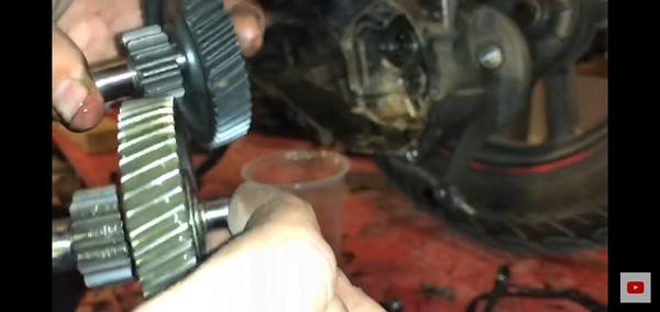

    #1 nu har jeg været ud og kigge på det igennem olieproppen og de ser meget lige. Syntes du ikke?

  • #5   12. sep 2022 Jeg synes de ser lige ud meget af videoen, men nogen gsnge synes jeg også det ser ud som om de er liiiidt skråtskårne smiley ka ikke heelt se det med sikkerhed.

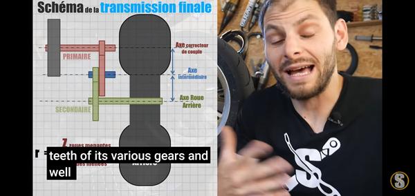

  • #6   12. sep 2022 Jeg googlede lige billeder af original pgo primær og sekundlr gearing.
    Så ud til primær er skråtskåren og sekindær ligeskåren.
    Meeen så tjekkede jeg de gæve gutters how to skifte gearing på æ hot.
    Der er den umiskendeligt skråtskåren.
    Men den del du kan se fra olieproppen er ligeskåren.
    Sååå øøøøh pas https://youtu.be/OrflPCJ7ZrU
  • #7   12. sep 2022 Jo sådan kendte jeg også. Skråtskåret på primær og ligeskåret på sekunder. Men så har jeg fået at vide at man kan få "gamle" gearinger som skulle være "ubegrænset". Har sådan en sæt sekunder og de er skråtskåret.
    Tror jeg lige kigger på det igen inden køb. Ville dog mene at det jeg kunne se på min var en ligeskåret tandhjul.
  • #8   12. sep 2022 Nææ vent lidt. Også på videoen, der er det sekundær osgå ligeskåret. Det billede du har lagt på der er af mellem tandhjulet. Altså den mellem akslen til koblingen og den til baghjulet
  • #9   12. sep 2022 Jeg ved ikke hvad tandhjul og aksel der hedder hvad smiley
    Ok primær er den bagerste remskiver sidder på som stikker ind i geardækslet??
    Den ser ud til at være skråtskåren.
    Sekundær er det tandhjul der sidder imellem baghjulsakslen og remskiveakslen?
    Den er også ligeskåren.
    Men der er to sæt tænder på hver af de to sidste aksler med gearhjul på
    Det ene lige ligeskåren det andet skråtskåren.
    Det ser ud til det kun er det sekundære og øøøh den det går gennem remskiven, som man skifter?
