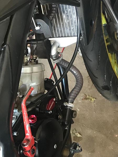

Kølervæske bliver mørkt/sort efter og køre {{forumTopicSubject}}
Som sagt, efter og køre en tur bliver mit røde kølervæske mørkere og mørkere, har nu skiftet toppakning og det er allerede ved og blive mørkt igen.. Min gearkasse olie er ikke hvidt eller noget, mere en grå farve.
Rieju MRT Pro

  • #1   31. aug 2022 Det nytter ikke noget at skifte toppakningen, hvis cylinder eller topstykke er piv skæv.
    Du skal plan slibe topstykket på et stort ark vådeslibe papir korn 400 og derefter korn 800.
    Hvis det er helt lige, så gør det samme med cylinderen.
    Læg et vådt viskestykke på et bord og læg et spejl på der både viskestykke.
    Læg et ark korn 400 og tilføj vand.
    Så er du klar.

    #2   31. aug 2022 Det er et sprit nyt cylinder som har kørt under 20km dog, så tænker bare ikke det burde og være det
  • #3   31. aug 2022 Skriver du at gearolien er grå?

    #4   1. sep 2022 Ja, er den altid blivet, efter og have kørt lidt smiley
  • #5   1. sep 2022 #2
    Hvis det er nyt, så er det nok ikke skævt der.
    Kan det være gammelt snavs fra køleren eller fra pumpen?
    Jeg har en video, hvor jeg skyller køleren igennem mindst 5 gange og vandet er stadig brun-tåget med rusten vand.
  • #6   1. sep 2022 Er cylinder du har på et Støbejern , syndes det svært at bedømme på min mobil skræm ,
  • #7   1. sep 2022 #6
    Cylinderen har samme farve som topstykket, men det kan jo være maling.

    #8   1. sep 2022 Det er Alu smiley
    Stage 6 big racing 77cc alu
  • #9   2. sep 2022 Her er en mulig løsning.
    Tøm kølervæsken ud.
    Fyld vand på og lad det blive gråt.
    Det gør du mindst 5 gange.
    Hvis det bliver lige gråt efter 5 gange, så kan du overveje at skifte det 5 gange mere med rent vand eller du kan lede videre efter fejlen et andet sted.
    Du kan også demontere det hele og sætte det på en haveslange og spule slanger og køler igennem med rent vand.
    Evt fyld køleren med et renseprodukt og ryst den grundigt.
    Sidste mulighed er selvfølgelig at du har en utæthed mellem motor og vandpumpe eller lignende.
    Kølervæsken går igennem blokken og op igennem bundpakningen, for at få ind i cylinderen.
    Måske det er bundpakningen der ikke er tæt.
    Nogle vælger at bruge et ultra tyndt lag flydende pakning ( benzinfast ) på motorblok og cylinder eller direkte på pakningen.
