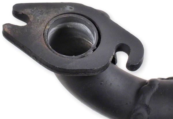

Ser sådan her ud mener jeg.
Forrøret er tyndere
https://www.kgi.dk/product/2524-6/pgo/giannelli-go-udstoedning
Kgi siger den overhoved ikke er godkendt.
Det er klart, den ee typegodkendt til minarelli, ikke pgo.
Men stadig underligt de kommer uden begrænsning.
