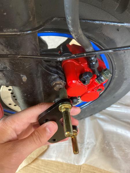

Jeg har stået i en evighed og pumpet på min bremse og det er som om at den bare ikke gider danne tryg. Og jeg har kigget flere steder om der kunne være hul på slangerne eller et sted hvor det kom ud. Kan jo godt være jeg bare skal blive ved med at pumpe bremsen men ville lige høre.
Når du kommer tilbage, så trykker du bremsehåndtaget i bund med den ene hånd og løsner udluftningsskruen med den anden hånd.
Når du løsner udluftningsskruen nede ved hjulet, så klemmes håndtaget i bund.
Når håndtaget er klemt i bund, så skal du holde det inde og spænde udluftningsskruen med den anden hånd.
Hvis den ikke virker som den skal når det er gjort, så kør en tur mere og gentag det hele, indtil at den virker.
