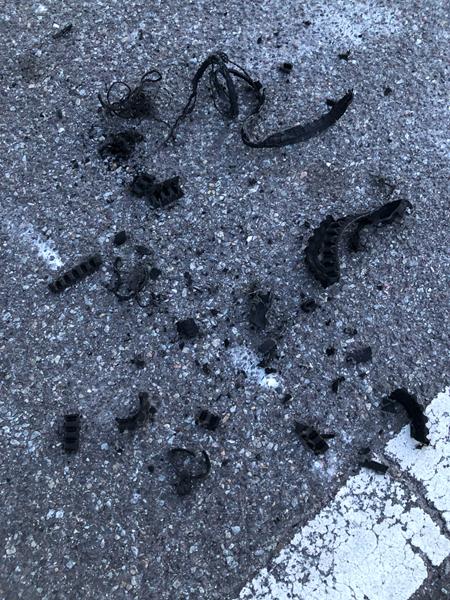

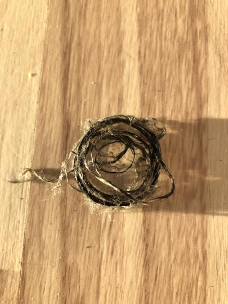

  • #21   8. maj 2022 Opdatering; jeg går og planlægger en lang ferie Tur på scooter. Derfor kører jeg altid med værktøj. Men idag var jeg uheldig. Men samtidig heldig.
    Jeg fandt ud af at scooteren kørte mærkeligt. Og fik åbnet op til variator. Her finder jeg ud af, at remmen var slidt. Og der var noget snor fra remmen som havde viklet sig som en Skive - ved variator. Det er søndag og det eneste som har åbnet , var T Hansen. Jeg køber en Rem til 100kr og får den monteret. Jeg når ikke at kører mere end 7 km, før scooteren blokkere stærkt og faktisk går helt ud. Den har spist remmen! ( kunne jeg ha sat den forkert på)
    Heldigvis var jeg kun 7km hjemmefra og en god ven hentede mig med trailer. Nu har jeg renset alt det ødelagte rem stumper og støv og venter nu på en ny polini Kevlar Rem. For at teste om scooteren stadig kan køre monterede jeg den gamle originale Aprilia Ditech rem. Og jo den kører.

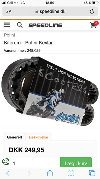

  • #22   8. maj 2022 Har bestilt denne rem til min Aprilia Ditech , standard uden begrænsning.
  • #23   8. maj 2022 Som regel er de originale remme fine, eller ligefrem bedst, til en scooter med original motor.

  • #25   8. maj 2022 Sådan så remmen ud, da jeg stod i vejkanten.

    Størrelsen på remmen er ikke uvigtig. Det kan være årsagen til thansen remmen stod af.
    Faktisk synes jeg thansen oftere sælger remme i forkerte mål. End de rigtige mål.
    Polini kevlar remmen er måske også lidt... forkert i størrelsen.
    Gå du på twostroke.se og kigger under drivlina--> drivrem.
    Så kan du se målene på alle de remme de har.
    Der er også den originale, så du kan sr hvad mål den originale har.
    Desværre kan du ikke bruge det til at se hvad størrelse din polini rem er. Medmindre du kan se den på twostroke og de har samme varenummer.
    Ved at der er to polini kevlar remme til pgo, og kun den ene passer i.
    Alle andre remme "til pgo" er i de forkerte mål.
    Det ser man let på twostroke.
    Men på de fleste andre webshops fortier de målene og langer helst den rem over disken de tjener mest på.
    Mange steder forstår de slet ikke at remmenes størrelse er vigtig.
    Nu er jeg ikke 100% på din ditech kører med hiper motor.
    Men hvis den gør ka jeg anbefale den eriginale piaggio rem, og så malossi special belt. De fleste andre er wrong size til standard vario dele. Ingen er bedre størrelse.
    Men ja. Short story long. Remmens størrelse er vigtig og ofte helt overset

    Tak for svar, T Hansen remmen var 1 cm mindre end den originale piaggio rem. Som sidder på min Ditech. ( jeg tænkte at det nok var en af grundene til at den sprang.
    Heldigt at den ikke tog olie remmen med sig, da det hele blev flænset.
    Der var en ting jeg lagde mærke til at remmen havde rykket op. Og det var olie slangen , ved siden af benzin slangen, hvor gas kablet er på spændt. Jeg tænker det kan have fatale konsekvenser hvis nogle af de ting ikke virker.
    Jeg troede at polini remmen var god kvalitet - men hvis størrelsen ikke passer, så ender den jo nok ligesom t Hansen remmen.
