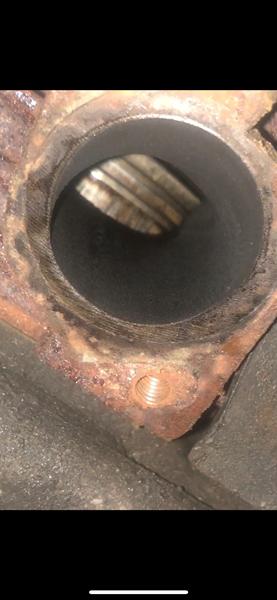

Hej sg, har en hot med 70cc malossi sport som har knækket den ene stempelring, så den skal ha nyt stempel(pga ridserne på den). Den starter og kører stadig, bare med reduceret kræfter. Kan jeg nøjes med ny stempel? Eller er det hele cylinder? Har aldrig prøvet og knække en ring og stadig kunne køre på den. Tak for hjælpen

  • #1   19. jan 2022 Det kommer an på om du kan føle nogle ridser med en finger,du kan godt have en lille ridse hvis bare den ikke er dyb, jeg ville sætte cylinderen på og ny stempel og med hånden tryk ned på kikstarteren med hånden og se hvor let stemplet køre, men vil du være sikker så ny cylinder
  • #2   19. jan 2022 Må jeg prøve når jeg har pengene. Ville helst ik skille den ad, der jeg kører på den i skole og har ikke nye pakninger. Har sgu aldrig oplevet sådan noget. Ringne knækker og laver ridser på stemplet og knallerten kører stadig, men er bare lidt sløv
