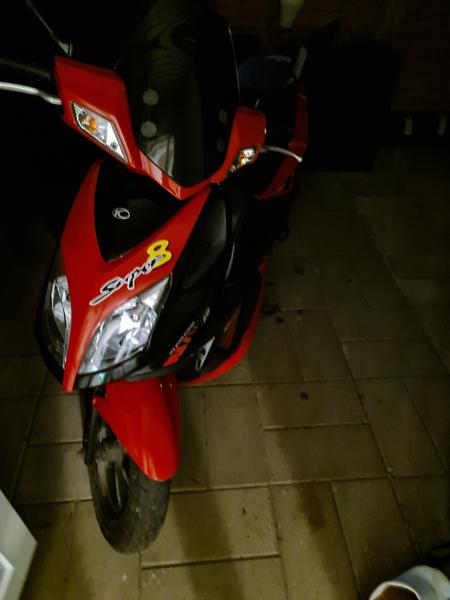

Da jeg ikke er super god til de 4 takte med kæde og ventiler søger jeg en der mod betaling ( max 1000 kr ) der kan skifte kit på min kymco super 8 4t der ellers er i super god stand, men intet lyd fra motoren, der er skiftet, total variator, starterdrev, ny starter, nye vacumslanger, ny kaburator standart, starterrelæ og bexinslanger benzinfilter, luftfilter, tændrør og tændrørshætte, plus strømfordeler, motor og kabler/stik rengjort, nyt batteri på 8.6wat, cdien er tjekket, ja alt er tjekket, variatoren køre fint men det er en ringe trøst, der er ingen gnist på tændrøret så tror det er motoren der skal have ny cylinder stempel og topstykke, så jeg håber virkeligt at der er en der gider hjælpe for den betyder ret meget for mig, jeg indkøber delene men det skal helst være på fyn eller vejle,fredericia altså 3 kantsområdet, jeg krydser finger for at det lykkedes, den har aldrig kørt ulovligt hvad kit angår, der er el-starter kikstater virker ikke med delene er købt så håber at nå at få det lavet.

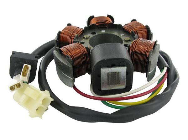

Cdi boksen er tjekket, el der er tre stik med farver på det er svært at sætte det forkert sammen, statoren? Er det strønfordeleren eller er jeg helt galt på den, elker hvor sidder den? Kunne godt være den tror jeg, skriv lige hvor den sidder, og tusind tak for dit svar, det er jeg glad for????

Fejlsøg, test, og bekræft fejlen, alt andet dur ikke.

Hvordan skal jeg fejlsøge den??? Det er nemt at sige uden at forklare...

Husk dog på at når du køber eldele så skal de passe til maskinen, CDI'er findes i et utal af udgaver, AC, DC, forskellig pinout osv.
Stator kan du ohme ud, det samme med tændspole, ledninger må du tjekke med et multimeter, fejlen kan være mange steder, jeg kan ikke huske om Super 8 har støttefodskontakt, den kan også være defekt, og så er der ingen gnist.

Tak for jeres hjælp, jeg har været på you-tupe og prøver min stator da det er det eneste der ikke er tjekket, stikkene er tjekket der var ingen strøm, jeg lære lidt hver dag så håber det ender godt, tak mine herre??????
