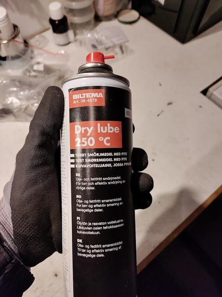

  • #1   13. nov 2021 Den bedste smørelse til et kabel er motor eller gearolie fra en oliekande, så er du også fri for at æde de der spraytåger.
    Og laver du en blanding med 1/5 bremsevæske og 4/5 dele olie fryser kablet aldrig fast når det er vinter
  • #2   13. nov 2021 dry lube betyder det som de skriver tør smørelse det vil sige det løber ikke men kan se du er i værkstedet så sprøjt det på boret og se
    vi bruger motor olie eller to takts olie
  • #3   13. nov 2021 Jeg bruger kabelsmører aka pfte smørelse. Same same different name.
    Kabelsmører er som regel lidt dyrere.
    Den tørre kan være lidt svær at få gennem kablet.
    Bruger det pfte smørelse og så sådan en man skruer på enden af kablet som guider juicen ind og igennem
