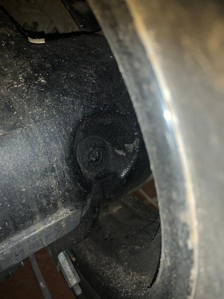

Kommentarer på:  Gilera stalker olieskrue

    #1   23. okt 2021 Det er en plastik olieprop, så den burde du kunne få ud med lidt fusk, skulle ikke være det store problem. smiley
  • #2   23. okt 2021 Du skal nok have baghjulet af så du kan komme ordentligt til. og du skal ikke have noget til at falde ned i hullet hvis du borer med et eller andet for at få den op.
    De kan være noget fastgroet øv de der plast skruer, jeg bruger noget silikonefedt på gevindet inden de sættes i.
    Men så er det heller ikke værre, kommer der skidt derned må du have geardækslet af, det sidder inde bag koblingen med 5-6 skruer. Så kan man komme ordentligt til og samtidigt skifte gearlejet
  • #3   23. okt 2021 Knak den af på min zip præcis samme måde tidligere i år.
    Satte en lighter til en flad skrueteækker til den var varm, og stak den lidt ned i så den smeltede et lille fladt hul.
    Et lille minut senere er den lige til at dreje ud med skruetrækkeren.
    Sad ikke engang i spænd mere, fordi det tager trykket af den når man smelter centrum.
    Jeg behøvede ikke engang fjerne hjulet. Stak bare skrueteækkeren ind skråt og smeltede med hjørnet af skruetrækkeren

  • #5   23. okt 2021 Spurgte selv om råd dengang og fik det foreslag smiley det virkede bedre end ventet
  • #6   23. okt 2021 Ja og der er ingen spåner efter boring osv, det må være en plan.

  • #7   23. okt 2021 Det er en rigtig fin løsning med at varme en skruetrækker op, bare man husker ikke at bruge en der er for lille
