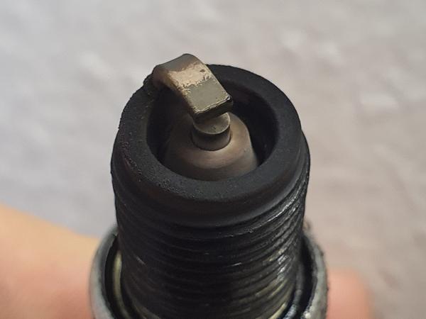

Hej sg, her er mit tændrør. Er bladningen ok? Blander selv 3% olie i benzinen. opsætningen er:
Malossi 70cc sport
Voca sabotage
Std karbu med 92 dyse
Begrænset filter
Top racing krumtap
Std membran med malossi carbon plader.
Tændrøret der sidder på har kørt med halv gas i 25 km. Tændrøret var ny for 25 km siden

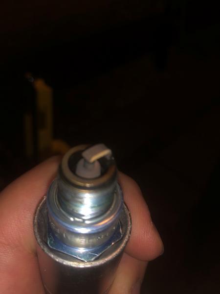

  • #3   4. okt 2021 Prøver lige imorgen med et nyt billed. Havde benz og skidt på fingerne så det var lidt svært at få det i fokus. Men hvordan ser den ud sådan ca? Syntes at den virker fin, men nu har jeg brændt 2 cylinder af(dog tror jeg at kumtappen var skyldig i det)
  • #4   5. okt 2021 Ka ik helt se ud fra billedet, om det er gråligt eller helt cocio farvet. Eller for lysebrunt.
  • #5   5. okt 2021 Den er grålig på den ene side og lidt mørkere end cocio brun på den anden
  • #6   5. okt 2021 Du kan ikke se det når du kører med halv gas. Så kører du på nålen.
    Du skal ikke køre med BUNDGAS.
    3% olie er der ingen grund til heller. 2% hverken mere eller mindre.
    Så selv om den har en "fin" farve? Så kan den stadigvæk få for lidt benzin og dermed ringere køling pga den ekstra olie.

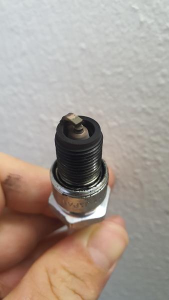

  • #9   7. okt 2021 Prøvede at tage billede af mit tændrør i min opgang idag.
    Ovenlys vindue, kraftig lampe tændt og hvide vægge, alligevel var det møg svært at få et godt billede.
    Bedste jeg fik var det her og det ser mørkere ud på billedet end det var i virkeligheden.
    Det er slet ikke nemt at ta godt billede af et tændrør

  • #12   10. okt 2021 Jeg synes di tændrør ser fint ud ?
    Har du et konkret problem eller hvad siden du spørger ?

  • #14   10. okt 2021 Jeg plejer at sætte alt for stor dyse i først, starte den op og se den vil holde tomgang. Lade den stå lidt, se den svarer på gassen lidt og så tjekke at den 4takter ved fuld gas.
    Efterspænd, ned i dyse, gentag.
    Indstil tomgang og luftskrue nogenlunde
    Indtil hoveddyse til den så ikke 4takter ved fuld gas mere.
    Så "køre til" et par km med kvart halv gas det meste af tiden, men halv og fuld gas indimellem for at tjekke den ikke sprutter eller bøher. Og stille på luftskrue. Og evt rykke på nålen
    Tjek tændrør. Bør være lidt sodet og mørkt af indstiling, køren med for stor dyse og køren med kvart gas.
    Så en tur på 5-10 km hvor den får halv gas og fuld gas lidt oftere i korte stræk, hjem og tjekke tændrær
    Nyt tændrør.
    Kort tur med fuld gas for at tjekke farven.
    Længere tur med halv gas og fuldgas i kort men efterhånden længere tid af gangen. Og stoppe og tjekke tændrær et par gange.
    Tændrør tjekkes ved at køre med Fuld gas, 10-20 sekunder og så hurtigt bremse ned og dreje nøglen så snart man holder stille.
    Man må gerne give fuld gas de første 2-300km. Man skal bare ikke køre med fuld gas konstant i starten. Derfor mam siger halv gas de første par hundrede km.
    Indstilling af hoveddyse sker med fuld gas helt i starten
