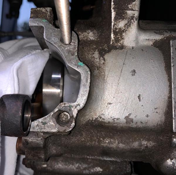

Jeg er igang med fuld renovering af min FZ50.
Undervejs som jeg skiller den ad ser det nærmest værre og værre ud.
Da jeg for nyligt afmonterede cylinderet lagde jeg mærke til at den tidligere ejer har forsøgt at reparere et gevind til en pindbolt/gevindstang i blokken (se billede), og det har ikke lykkes så godt.
Pindbolten sad fast i cylinderet da jeg tog det af, og gevindet skal bores og skæres på ny.
Men værst af alt, er at fladen er krakeleret omkring gevindhullet og det går ud over kanten så jeg tænker der er en god risiko for at den ikke lukker tæt.
Er der nogen måder det kan repareres på?
Jeg ved ikke om det er fantasi tænkning, men kan hullet fyldes op ved en svejse fyldning måske, og slibes plant samt bores på ny?
Jeg er igang med at skille den fuldstændig ad for at rengøre hele blokken, samt få repareret nogle gevind i højre side at motorblokken også.
Men den her gør mig nu mest bekymret.
Kommentarer på:  FZ50 - Reperation af pakningsflade v. cylinder på blok
  • #1   2. sep 2021 der burde være pakningsflade nok der er jo ikke det vilde tryk der det er jo bare flow jeg ville samle det også holde øje med det i første omgang hvis det ikke holder så skal du have svejset noget på kemiskmetal holder ikke til benzin i længere tid og glem alt om silikone
  • #2   2. sep 2021 Bare giv det en smule flydende benzinfast pakning inden du monterer bundpakning og cylinder
  • #3   3. sep 2021 Det er en Alu blok. Den kan du ikke "bare svejse en klat i". Der skal en speciel alu-svejsemaskine til så vidt jeg ved ;/
    PS håber du burer den grundigt inde. 99% af de gamle knallerter enten er eller bliver stjålet smiley Og ikke kun fra togstationer, men sgu også inde fra folks private indendørs garager !
  • #4   3. sep 2021 jeg kender ikke til en knallert hvor det ikke er allu blok og ved godt der skal en ac tigsvejser til og en som kan svejse i allu men det er det eneste som holder
