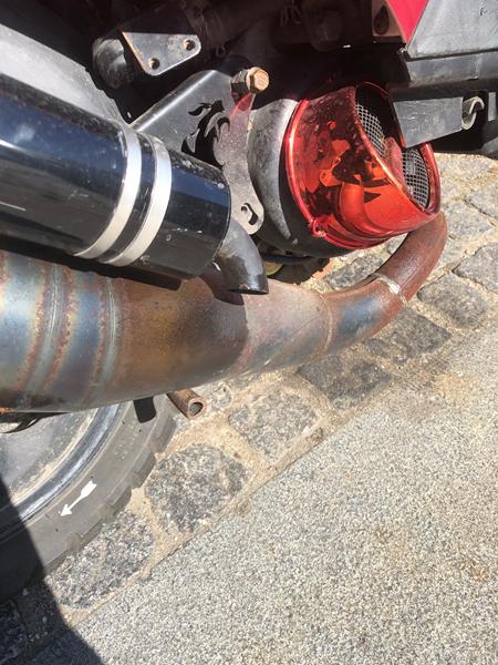

Hej sg, har en hot med følgende opsætning:
Rms 50cc
Voca sabotage
Std vario med 6gr ruller
Std karbu med 84 dyse og "begrænset luftfilter"
Problemet er så, at hele udstødningen er våd i det jeg tror er benzin(syntes ikke det er mørkt nok til at det kan være olie). Billedet er taget efter en 8 km tur. Tjækkede tændrøret lige efter jeg så det(maks 2 min efter jeg kom hjem) og den ser ok ud. Lidt mørk. Man kan sammeligne den med en rystet cocio. Men den får vel for meget benz. Er det evt mit tændrør der ikke kan følge med eller? Skal lige siges at den kører godt nok mærkligt. Når jeg lige er begyndt og køre(efter motoren har stået i tomgang i 2-3 min, der kører den som en drøm. Kommer nemt oppe på 65 på speedo og trækker nogenlunde. Men hvis jeg så kører med gassen i bund, så kører den langsommer og langsommer. Helt ned på 50-55 når jeg er mangler de sidste 2 km. Mit bud er enten forkert tændrør(måske en 8er?) eller for stor dyse. Tændrøret ser dog som sagt fint ud. Tak for hjælpen
