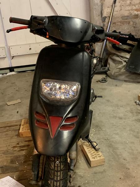

Hej.
har en piaggio typhoon som ikke vil starte, det som om den gerne vil men alligevel ikke. nogle der kan hjælpe?
nye ting:
det er skiftet tændrør og tænspole
tun:
der sidder dr racing 70cc på
gg udstødning

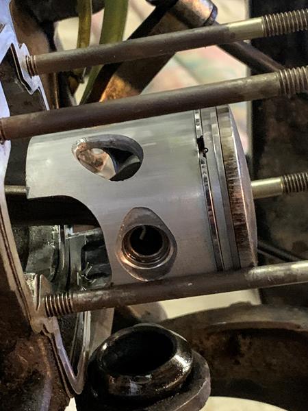

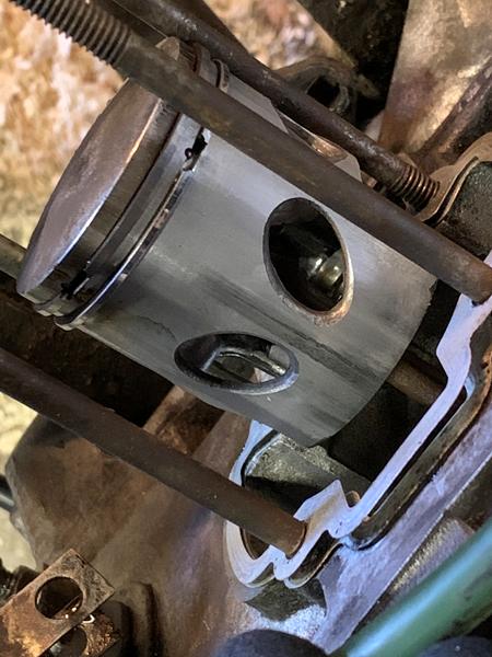

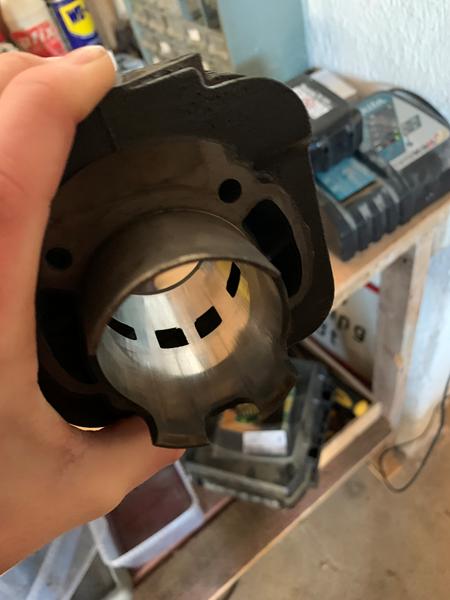

Tag gerne billeder af cylinderens inderside.
https://www.hthoward.co.uk/engine-machining-services/cylinder-block-machining/honing/0612em_06_zcylinder_head_honingcrosshatch_angle/
Du skal se efter disse skrå "ridser".
Hvis de mangler, så er din cylinder slidt ned og den bør skiftes.

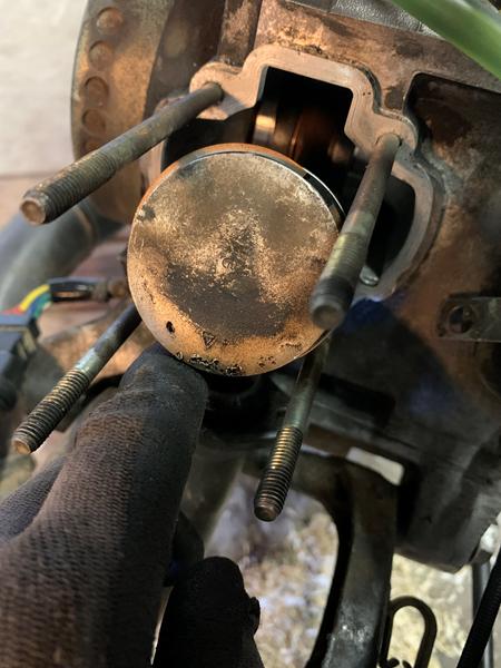

Følger: 3 Følgere: 482 Scootere: 7 Emner: 71 Svar: 36.768
Den cylinder er klar til skraldespanden.
Hvor langt har den kørt ialt?
Har du købt et nyt stempel til den, i håb om at den kørte bedre?
Det kunne godt tænkes at du enten har tævet motoren, når den er kold ( fuld gas med det samme ) eller at du har kørt for mange km mellem stempelskift ( det sker sjældent på 70 ccm ) eller at din dyse har været for lille, hvilket nok er mest sandsynligt.
dec 2020
Følger: 1 Emner: 1 Svar: 10
Og kyl den cylinder ud.
Du bør virkelig overveje at skifte til en alu cylinder.
https://west-import.dk/cylinder-47-6-gilera-luft-p1669
Dette er helt klart den billigste løsning.
Eneste øv bliver at dit nuværende topstykke er til rund top stempel og dette cylinderkit er med flad top stempel.
Men du kan plane dit topstykke ned, eller du kan købe et til flad top.
Jeg har haft dette cylinderkit på en CPI og det trækker klart bedre end alle de støbejerns cylindre, som der findes på markedet.
