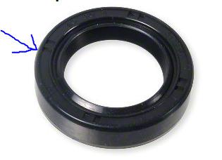

Hej jeg har et problem med min jog r hvor at min simmering hele tiden falder ud. Jeg har købt 3 forskellige simmeringe og de falder alle sammen ud. Jeg har tjekket om krumtapsakslen kan bevæge sig og det kan den ikke ( mener ikke at den ikke kan køre rundt men sådan "som om at lejet er gået i stykker ) Så jeg tror ikke at mit leje er gået. Hvis jeg sætter en ny simmering i så falder den ud første gang jeg kickstarter den. Jeg har sat den ordenlig ind og jeg har endda prøvet at give den ene lidt fedt inde i den og det hjalp heller ikke og jeg har også prøvet at give en anden lidt flydene pakning som klistrer men det hjalp heller ikke.
Er der ik en der please kan hjælpe mig fordi jeg ved virkelig ikke hvad jeg skal gøre. Jeg bruger den når jeg skal på arbejde og i skole og det er virkelig trælst at den ikke kan kører fordi så skal jeg cykle de 6-7 kilometer til arbejde hver anden dag.

Der kan ik sidde en låsering nogen steder

Hverken mere eller mindre.
Banker du den for lidt ind, så popper den ud igen.
Banker du den for langt ind, så rammer den lejets inderring og så brænder lejet ret hurtigt af.
Husk at smøre krumtappen med totalt olie, inden at du banker simmeringen i.

På min pgo har jeg kørt 5k kilometer med de samme type simmeringe fra dr racing og de er ikke faldet ud. Kan det have noget med opsætningen at gøre?

Piaggio har faktisk designet en slagklods til formålet.
