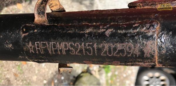

Jeg har en PGO HOT 50 fra 05, hvor stelnummeret er præget i en jernplade som er svejst på stellet. Er det mon sådan det skal se ud? Eller er jeres stelnumre præget direkte i stelrøret og ikke på en plade der er svejst på?
Se vedhæftede billede

  • #1   19. okt 2020 Det ligner noget fusk, jeg har i hvert fald kun set det præget direkte på røret på hot.
  • #3   19. okt 2020 Den er med 90 procent sikkerhed stjålet og fået et andet nummer svejst på.
  • pas

    #4   19. okt 2020 Vi har en
    årg 06 hvor stel nr er på plade, ligesom din, men man kan ikke se at det er på plade, når det bliver pakket ind i plastik, og du åbner det lille plast dæksel.
    Og en Årg 14 er direkte i stel.
  • #5   19. okt 2020 nummer er ægte nok og den sidder også på en plade men den er originalt kun svejset i hjørner det nummer der har været taget af.og monteret igen

    #6   19. okt 2020 Takker, bare mærkeligt at man skulle fuldsvejse hvis man kunne undgå det, hvis man skulle fuske.
    Der er ingen tegn på at der har været slebet eller lignende.
    Nummeret står som afmeldte. Ikke registreret som efterlyst eller andet. Kan man registrere det igen?

    #7   19. okt 2020 på vores 06 sidder også et klistermærke med stel nr. prøv at kigge på dit stel om det stadig er der.

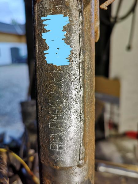

    Så i øvrigt lige dette stel nr. fra en PGO, det er også fuldsvejst i begge sider
    Vedhæftet.
  • #9   19. okt 2020 ja men prøv at se måden svejsning er lavet den er tynd og stikker meget op så for lidt amp se din i forhold bred og lav korrekt svejset kunne laves bedre med et barn i Taiwan kan man ikke forvente for meget af

    #10   20. okt 2020 @Brian, så det du siger er at mit stelnr. ser mere originalt ud end det sidste billede?
  • #11   20. okt 2020 nej omvendt

    #12   20. okt 2020 ok, tror måske mere det er billedets vinkel og lyset som gør forskellen smiley

    #15   20. okt 2020 Hvis det er der burde du kunne se det, ca 2x4 cm, hvidt, det går istykker hvis man førsøger at pille det af. Så få det pakket godt ind, hvis det skal til sandblæser el maler. Vores plade er kun hæftet/svejst i hjørnerne
