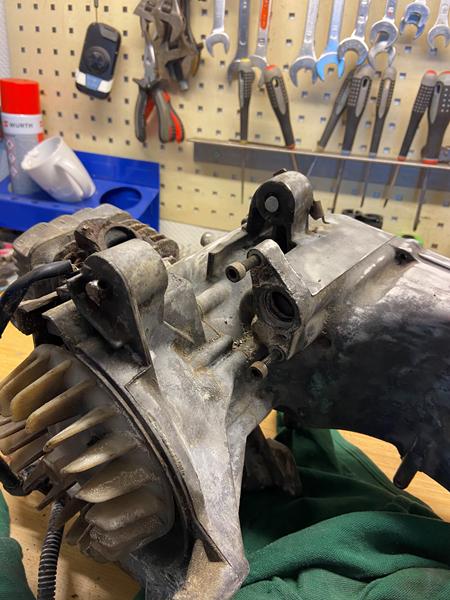

Hej scootergalleri
Jeg er i gang med et hot 50 projekt hvor jeg gerne vil have gjort motor blokke ren til en maling, men her den anden dag var central støttebenet jo selfølgelig i vejen, så jeg prøvede at tage den af, men kom ingen vejen, så sagde daddy at jeg bare kunne fjerne selve støttebenet med en vinkel sliber, så det gjorde vi, nu vil jeg gerne have den ud men pisse sidder simpelhen for godt fast jeg har prøvet med næsten alt, nogen som har nogen ide om hvordan jeg kunne få den ud uden at fucke motorblokken op?
På forhånd tak

  • #1   24. sep 2020 prøv at varme blokken op og bank stille fordi ørene knækker nemt også er din blok død ellers bore dem ud
  • #2   26. sep 2020 jeg ville bore dem ud.

  • #3   26. sep 2020 WD40 og lade den stå natten over, ellers varme er ikke nok med varmepistol. Det skal være nået varmere, varmeblæser mener jeg de kalder det ved hjem og fix. Har prøvet og bore en ud og bliver aldrig pænt, man kan hurtigt kommer til at bore skævt. Sørg for og putte WD40 på din fod engang imellem, så den ikke ruster sig fast
  • #4   1. okt 2020 du skal have det varmet op med en gasblæser, kan du få fat i enderne med en rørtang og dreje lidt rundt er det helt super.
