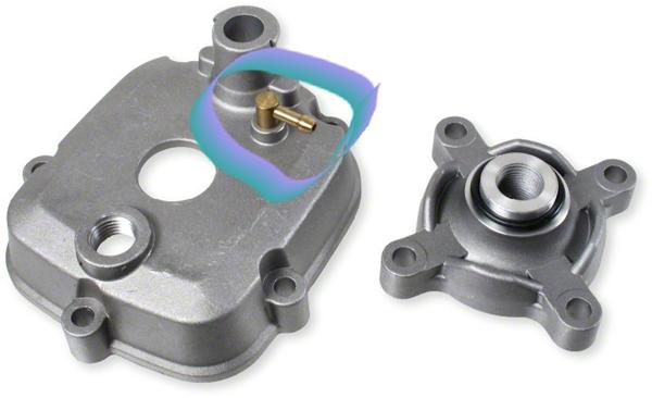

Har smækket nyt Kit på min rcr og sat l
Slangen på den der overløb halløj fis på topstykket.
Har prøvet spændebån, strips osv men den blir ved med og dryppe lidt fra slangen på studsen af
Nogle ideer? Og er det overløb eller kan den måske blindes af med.noget kemisk metal
Det er da bare varmeslangen til din karburator.
Det er den der gør at din karburator ikke fryser til is om vinteren, så den kører bedst muligt, ved at holde karburatoren lunken.

#1 nej det er den er den tykkelse slange der skaæ være på men kan ikke få den tæt.
Der plejer at sidde små engangs spændbånd på slangerne.
Det er specielle spændebånd, som der skal bruges en speciel tang til.
