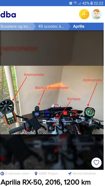

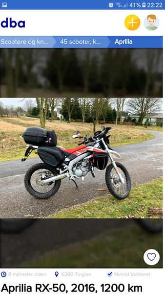

  • #1   29. jun 2020 Har ikke erfaring med det men har set de her billeder du måske vil finde interessante
  • #2   29. jun 2020
  • #3   29. jun 2020 sidetaskerne ser ikke helt dumme ud synes jeg.

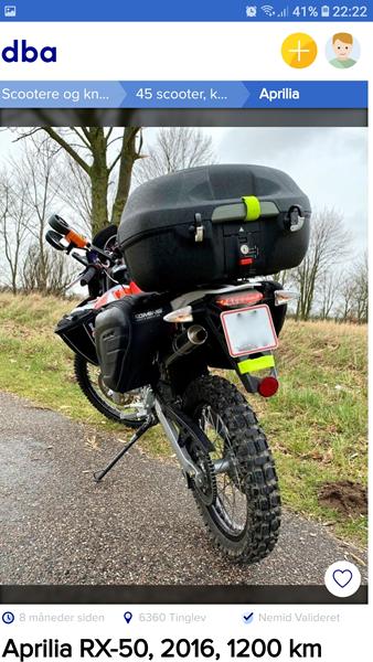

    du får lige det sidste billede jeg har af den med også
    for kontekst
  • #4   29. jun 2020 Den er da også pænt fed, men tænker primært bare topboks for diverse typer bagage..
    Nu skal jeg jo ikke på de helt store eventyr med den maskine, så jeg tror ikke jeg får brug for så meget smiley
    Tror du man skal lave huller i bagskjoldet for at få såsan en på også?
  • #5   29. jun 2020 ja der sidder en plade bagerst i stellet som den topboks der er monteret i.
    Sidetasker vil forstyrre vægt balancen mindre, især fordi de ikke sidder så højt, de vil være mindre i vejen, og montering / afmontering ku ik være nemmere.
    Det er bare at løsne sædet og stramme dem ned om bagdelen på sædet. Så sidder de nogenlunde.
    Jeg havde helt afgjort valgt dem eller tanktaske fremfor sådan en balast kassen udgør hvis den sidder der og er tungt lastet.

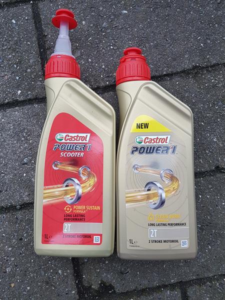

  • #9   30. jun 2020 Hvis du skal indstille karburator ville jeg lige trække det ud af tanken og få noget i med 2% af den castrol ikke-racing thansen har stående lige ved siden af castrol racing.
    Flasken ligner på en prik.
    Men hvis man nærlæser står der at den er delsyntetisk, til "scooter" motorer og ikke et ord om racing.
    Racing olierne er til midrace setup og opefter. std eller sport ka ik helt forbrænde det, så lejer og udstødning osv sejler i det.
    Min honda crm røg så voldsomt meget blå røg, da jeg kørte de 250km hjem på den, at jeg var sikker på den måtte brænde gearolien.
    Men det stoppede efter jeg havde kørt den rigtig grundigt varm og bare hold gassen 90% åben i sjette gear 20 minutter i streg et par gange.
    Hvis man kører sådan til hverdag kan det godt være castrol racing ka gå an.
    Men til blandet kørsel er det for krads det olie.
  • #10   30. jun 2020 før var etiketten rød så man let ku se forskel. Nu er det for alvor som om de med vilje prøver at få folk til at misbruge deres dyrere olie i flæng.
    De laver sikkert god olie. Men deres forretningsfolk er dårlige mennesker smiley
