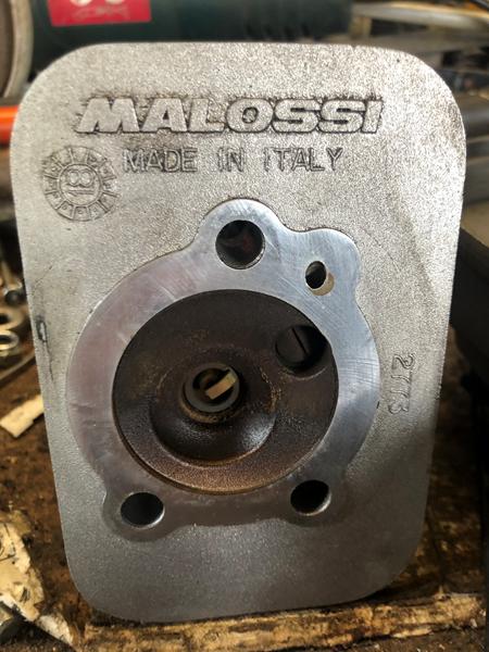

Hej SG jeg kørte noget tid med dyse str 64 men ved lav fart pruttede den så satte en dyse 62 i stedet for, den prutter stadig en lille smule, så ved ik’ om jeg skal dyse den lidt længere ned?? For farven på tændrøret ser fin ud og med en for lille dyse er der jo chance for stemplet sætter sig. Men kunne godt tænke mig den kørte noget mere rent i lave omdrejninger
Nogen forslag? smiley
Har vedhæftet et billede af topstykke og tændrør———v

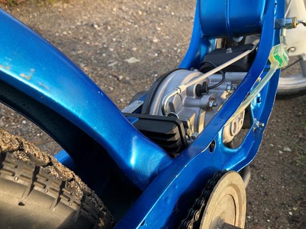

    Har ik’ noget direkte billede af luftfilteret men man kan godt se det lidt her, så ved du med sikkerhed hvilket filter jeg snakker om
