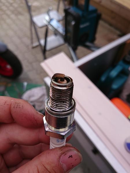

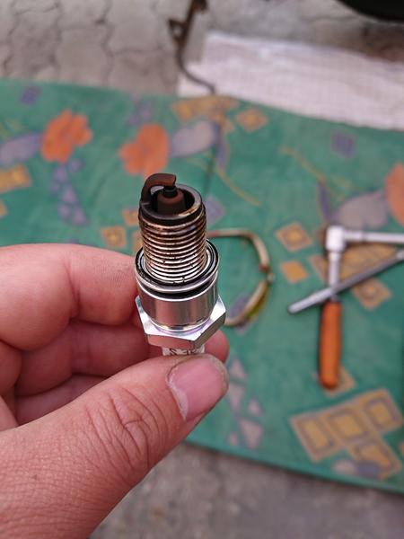

  • #10   5. jun 2020 Speedccontrol vario med 7ggr ruller
    Standard karbu med 60dyser
    Gianelli reverse med begrænsning.
    Den render stadig 45kmt,som om den bare stopper der.
    Her er et billede af tændrør.
  • #11   5. jun 2020 Prøv med et "P" tændrør.
    Når den stopper der, så kan det være en fejl på tændingen, som gør at den misser impulsen fra pickuppen, når den kommer for højt op i omdrejninger.
  • #12   5. jun 2020 Det ka godt give mening. :):)
  • #13   5. jun 2020 Men alene et tændrør, vil det kunne bestemme hvad den kører kmt mæssigt ?
  • #14   5. jun 2020 Nej, sikkert ikke, men jeg er ret sikker på at den er født med et P tændrør, så elektroden er længere.
    Sikker, men ikke helt sikker.

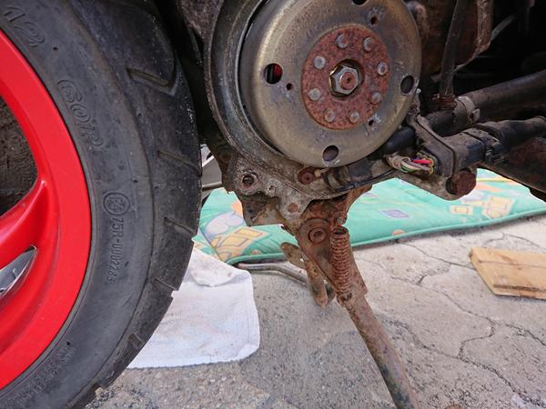

  • #16   5. jun 2020 Jeg tror at du bliver holdt tilbage ved at gnisten forsvinder ved 45 kmt.
    Tjek din stator/svinghjul for rust og din pickup for rust.
    Og tjek ledningerne mellem stator og CDI.

    Btw. Stator ser rigtig godt ud, og har checket stelforbindelser og forbindelse til tændrør og tænding.
    Så selve elektronikken ser fejlfrit ud, og forbavsende pænt, selvom man tænker over det snart er 16år gammelt og kørt 10.000km

  • #31   6. jun 2020 se hvordan din stator ser ud smid nogle billeder af stator og tændspiolen og hele scooteren det vil hjælpe
    smutter nu ,, svarer senere
  • #32   6. jun 2020 Synes bare ikke, at der står nogle steder, at de tændspoler/stator de har på lager, skal være ubegrænset. Så er man vel lige vidt, hvis man skifter ud med en som også er begrænset smiley

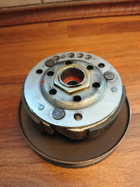

  • #33   6. jun 2020 Den skal kunne trække fra 0.
    Hvis den tager for mange omdrejninger fra 0kmt uden at der sker noget, så tyder det på der er strammere trimfjedre i koblingen end standard.
    Nu yder motoren så slet ikke ved så høje omdr længere, så den hjuler bare rundt uden at koblingen slynger ordentlig ud og får fat?
    Det ku lige passe der samtidig også er for lette ruller i.

  • #36   6. jun 2020 Måske du skal tage din trykfjeder ud og veje den på en badevægt.
    Se min video.
  • #37   6. jun 2020 Ka se den er hvid og relativ ny.
    Så den er nok hvertfald ikke standard smiley

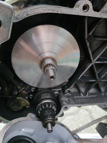

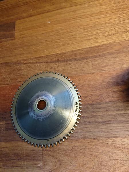

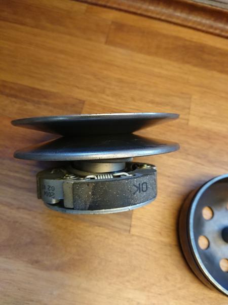

  • #49   8. jun 2020 Her er lidt billeder af kobling og blæserskjold ved variator.
    Umiddelbart ser det da fint ud ??

    Som i kan se på det sidste billede af variatoren, ku det godt ligne, at remmen fedter rundt smiley
    Det ka vel skyldes en kobling der er for stram til "standard" eller?

  • #71   10. jun 2020 Tændrøret ser da også fint ud nu, eller hva siger i?
  • #72   10. jun 2020 Tillykke med en lækker maskine. De kører fandens godt de hiper motor. Selvom man kun må kører det nummerplade farven viser smiley men det er en pålidelig hund sådan en.
