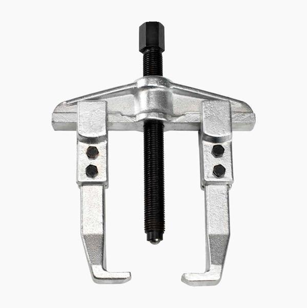

  • #1   14. maj 2020 En 2 armet aftrækker af den her type

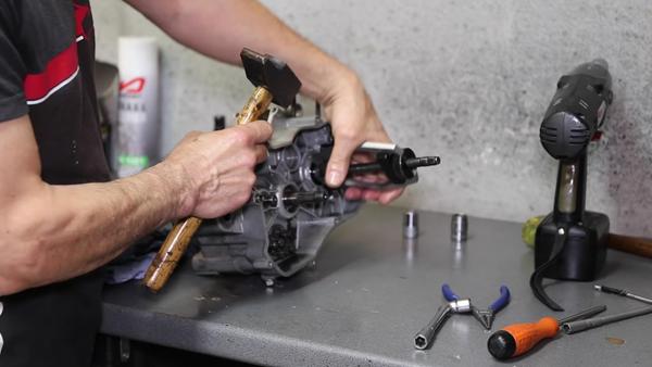

  • #2   14. maj 2020 Spænd den og giv så et dask med hammer så burde det tandhjul gå løst (pas på det ikke flyver ad h til)

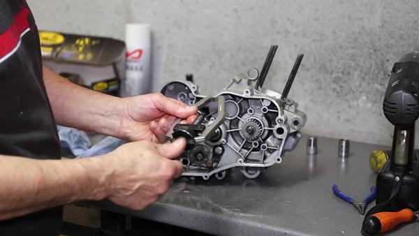

    Du kan se det i den video her
    https://youtu.be/IPvJFP1lUIw
    De er ikke helt gratis sådan nogen kvali aftrækkere. Men det værktøj speedline har er decideret bondefangeri. 1100 for er værktøj der kun virker til den ene opgave.... til gengæld virker det så også super godt. Men stadig overpris

  • #5   14. maj 2020 Ja aftrækkeren skal passe til.
    Hvis armene ikke sidder i den rigtige afstand, eller hvis grebene har den forkerte vinkel. Så bliver det et helvede.
    Har selv kigget rimelig meget på det da jeg skal have det tandhjul af på en d50b0 også.
    Og nægter at smide 1100 efter set værktøj.
    Overvjede om man ku finde det brugt for 800 og sælge videre for 700 eller i den dur.
    Kender en smed der har lavet en aftrækker som vi lige vil give den et forsøg med.
    Det er lidt vigtigt den har en fast bro øverst som man rykker armene ud og ind på, og så to lige arme der går lige ned og griber vinkelret ind. Ellers bliver kræfterne sendt de forkerte retninger og så smutter det af.

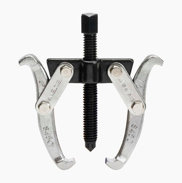

  • #6   14. maj 2020 Tror du sådan en som du har på billedet vil virke?
    de koster vist en 150 til 200 i biltema, så må jeg se om sådan en vil virke, fordi jeg har lige været forbi et værksted og der sagde han at de aftrækkere han har går i stykker hvis han prøver med en af dem, har vidst en ven som sagde det var en der lignede den han brugte til at renovere hans derbi, gider bare ikke spilde penge på værktøj som ikke virker...
  • #7   14. maj 2020 Den burde virke
    Den billige typer der har et led midt på armen, og er samlet helt snævert oppe i toppen, der bliver armenes led strukket ud når man spænder den, og så ændrer gribekloens vinkel sig og smutter af.
    Det skulle være det der er problemet med dem
    Jeg er ikke 100% og det vil jeg sku være. Gider heller ikke smide penge ud på fejlkøb
    Har tænkt mig at måle tandhjulet og finde ud af hvad størrelse det skal være. Og så måle efter, købe en, og prøve med forsigtigt.
    Hvis det ikke holder alligevel så bytte eller returnere den.
    Dasket med en hammer vist vigtigt. Ellers skal man spænde latterlig hårdt før det går løs, og så flyver lortet bare gennem lokalet og går i stykker.
    Er det sådan en helt billig type med Led du har?
    De virker i hvert fald ikke medmindre det er den helt rigtige størrelse og man virkelig har teknikken i orden tror jeg

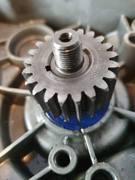

  • #12   16. maj 2020 Nu har den været ved en mekaniker, han ville heldigvis ikke have noget for det men jeg fandt ud af der sad en not i krumtappen så derfor var den så umulig smiley
  • #13   16. maj 2020 #12
    Nej, den er umulig fordi at den er konisk.
    Noten har intet at sige.
  • #14   16. maj 2020 Så må det bare have været mig der brugte forkert værktøj, noten sidder ikke i originalt så burde jeg lade den blive i?
  • #15   16. maj 2020 Der sidder seriøst en not i?
    Altså den er forberedt til not, det ved jeg.
    Men har aldrig hørt om en hvor der faktisk sad en not i?

  • #16   17. maj 2020 Hvorfor skulle der ikke sidde en nok? Jeg mener ikke at have oplevet at der ikke sidder en not. Selvfølgelig sidder den til sammenligning med a der gearmotore på en konisk istedet for en cylindrisk aksel men det. Betyder altså ikke at den ikke kan rotere. Men da der ikke er nogen balanceringen aksel i ligesom på en am6 så er placeringen af tand hjulet irellevant. Noten er formentligt ikke sat i alle årgangene. Det er ikke sikkert at der er kræfter nok i en 50cc til at rive den rundt. Men det er et underligt sted at spare når sporet er det. Til en 80cc så gik det nok ikke. Men igen. Jeg har ikke set en hvor der ikke sad en not.
  • #17   17. maj 2020 Ved 10min ser i også at han montere noten
  • #18   17. maj 2020 Jeg ved ikke hvorfor, har bare kun set den uden not
    Standard er i hvertfald uden not.
    Hvis man kan få med not skal jeg helt afgjort have det på min.
    I speedlines vinterprojekt ved 12:00 tager de det af og nævner lige at der ikke er not uden at sige hvorfor.
