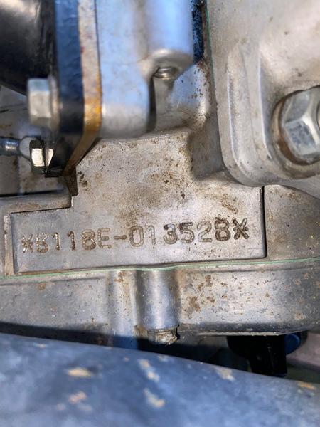

Kommentarer på:  yz85, hvad årgang??
  • #1   14. maj 2020 hvad står der på cylinderen ? hvis der står y-2 på toppen står det sikker også på siden af cylinderen , under det står der så et nummer der kan give et hint
  • #2   14. maj 2020 på cylinderen er der en lille cirkel hvor der står 06

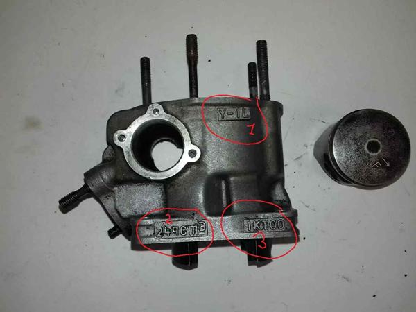

  • #3   14. maj 2020 er der ikke støbte koder som den på billedet ?
    1 ved jeg ikke helt hvad betyder men gætter på fabrikskode altså hvor den er lavet , i dit tilfælde y-2
    2 er slagvolumen , hvor din sikkert er 84cm3
    3 er motorkoden , den der kan give et hint om hvad årgang det kan være
  • #4   14. maj 2020 nåe på den måde.
    hvordan mener du med et hint? er der en måde til at kunne læse det på?
  • #5   15. maj 2020 man kan google motorkoden og på den måde få en ide om hvornår den kan være fra , men men , nogle bruger kun motorkoden i en årgang , andre kan bruge den samme over flere årgange så det er kun et hint ,
  • #6   15. maj 2020 har lige googlet lidt , det ser ikke for nemt ud smiley
    har din cylinder for eksempel motorkode 5pa00 så er kan den være fra 2002 til 2014 smiley
    der er nok ikke andet for end at kontakte en yamahaforhandler med motornummeret og høre om de kan se hvilke årgange det "passer" til
    det havde været noget nemmere med stelnummeret smiley
  • #7   16. maj 2020 mange tak.
    er ikke hjemme lige nu men jeg skriver når jeg kommer hjem hvad motorkoder er:)
