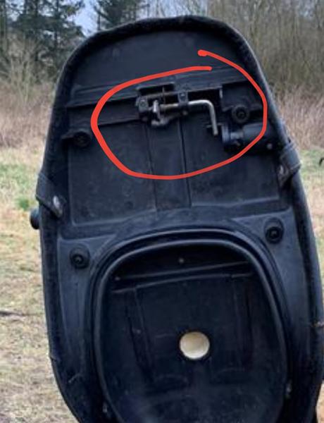

  • #1   12. maj 2020 Burde man ik ku stikke en skrutrækker ind under sædet og vippe ned i den arm der
    Lige "bag" sædelåsen
    Så skulle den åbne

    #2   12. maj 2020 Det er så en af de mest sikre sæde låse som du har kun overgået af Aprilla sonic og rally
    hvis du er meget heldig kan du løfte op i sædet og skubbe armen ned med en skruetrækker som sagt ellers skal du prøve at lirke låsen op det er ikke så svært en flad skruetrækker og et stykke svejse tråd kan gøre det skriv pb hvis du vil have uddybet mere da de unge som ikke kan se forskel på dit og mit ikke skal få for gode idere

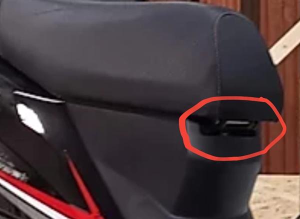

  • #11   13. maj 2020 Du kan godt vrikke lidt i sædet for at få plads til at stikke en skruetrækker ind og vippe ned i armen.
    Det er en plastik skal så det giver sig en del før noget går i stykker.
    Den er lavet til at kunne modstå at en evt tyv står og flår i den for at få den åben.
    Men det sku være muligt at få en lang skrueteækker listet ind og få skubbet til den arm der åbner.
    Der skal nok bare skubbes halvhårdt da du jo løfter op i sædet for at få skruetrækkeren ind, og dermed hiver op i låsemekanismen, så den er under belastning. Og vil altså ikke bare poppe åben helt gnidningsfrit.
    Du skal overkomme den modstand der er fra at du holer op i sædet. Men det er metal så det sku ku tåle det.

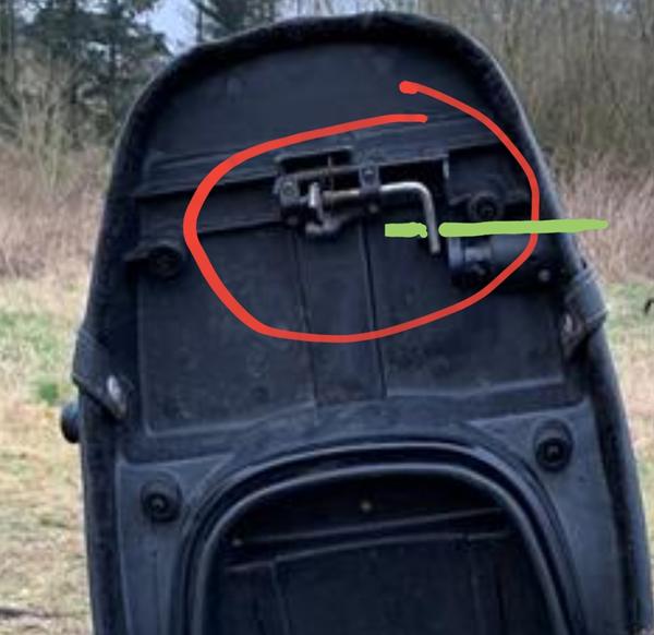

  • #12   13. maj 2020 Skrueteækkeren ind som den grønne streg her viser
    Hvis du er i tvivl om hvordan jeg mener
  • #13   13. maj 2020 Har hældigvis fået den op tusind tak for de gode råd
