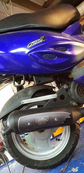

Fx. min Adly Gazelle (Her Chee JT-50) kunne man kun bestille en original hos fabrikken i Taiwan.
Til en horribel pris på ca. 5K. (Pga. Euro2 normen. Dvs. har katalysator indbygget)
Så købte et GG som normalt passer til PGO serien og modificerede forrøret.
Den larmer mindre end alle de andre og så ser den lovlig ud.
