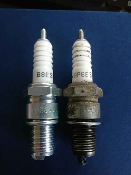

hej folkens da min maskine begyndte at bøvlet efter en lang tur i regnvejr tænkte jeg det var på tide at få skiftet tændrør og hætte. det er nu gjort men inden jeg sætter det nye tændrør på så vil jeg lige høre jeres mening.
som i kan se er der forskel på de 2 tændrør, umiddelbart vil jeg gætte på jeg har kørt med uoriginalt og for stort tændrør før. hvad mener i?

  • #1   7. dec 2019 De er da helt ens, udover at det ene er et P tændrør og det er det andet ikke.
    P betyder at elektroden sidder længere nede.
    P er nok det bedste til din motor, da kompressionen ikke er så høj.
    Jeg har selv præsteret at banke stemplet op i et P tændrør, men der var topstykket også planet helt ned på min Puch.
    Eller var det en Aprilia......
  • #3   7. dec 2019 #1 Okay så om jeg bruger det ene eller det andet gør ikke den sindsyge forskel? Har lige prøvet en tur med det nye tændrør og gik fint. Umiddelbart så er det gamle tændrør vel også træt nu efter alt det olie det har fået?
    Og til jer som har forstand på det, vil I mene jeg køre med en for høj olieblanding? - Syntes selv den oser lidt når den er kold. Bruger 20ml castrol til 1L benzin, vil gerne bruge mindre hvis jeg kan tillade mig det.
  • #4   7. dec 2019 #2 Ja det ville jeg også mene efter lidt søgen på google, var B8ES det eneste resultat der kom frem for min dt 175 uanset årgang.

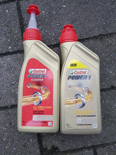

  • #9   7. dec 2019 Men hvilken castrol olie bruger du?
    Mange bruger racing olien til hverdags motor.
    Så bliver olien ikke forbrændt ordentlig og så fedter tændrør m.v. til.
    Man skal bruge den delsyntetiske hvis det er til standard eller sports tun.
    Den plejede at være rød så man ku se forskel, men det er seriøst svært at se forskel på racing og hverdags olien på de nye flasker.
    Billede af den gamle og den nye flaske castrol semi synt
    Der skal bare ikke stå racing på
  • #10   7. dec 2019 Hvis dit gamle tændrør har kørt for varmt kan det have forkortet levetiden på det.
