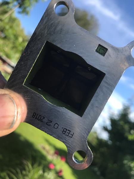

Har tit taget min membran ud uden at skifte pakning .

Men i dit tilfælde er det rigtig nok. Der skal en pakningen mellem studsen og membranen og mellem membranen og blokken

https://www.kgi.dk/product/25754-10247/kymco-vitality-50cc-2t/membran-standard-kymco

Men tjek og ta nogle billeder

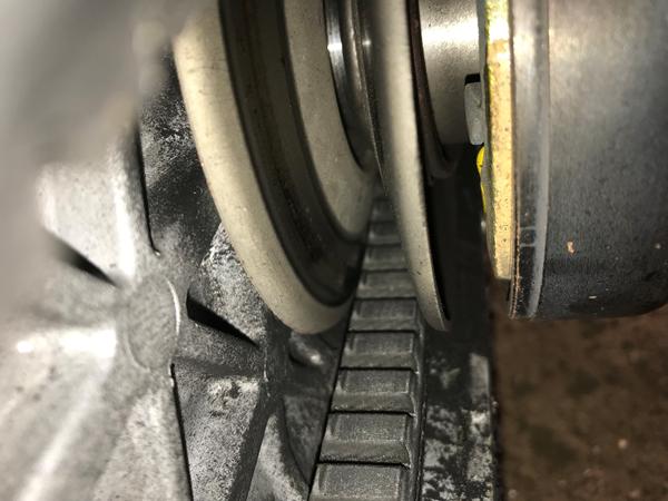

Det kan være nedslidte ruller, for slap trykfjeder eller en færdig rem

Hvordan ser jeg om rem er slidt?

Du ser om rem er slidt, ved at måle breden på den, der står en bredde i din service manual

Men jeg har målt remmen den er 17mm så kan årsagen til at den ikke trækker være fordi at remmen bare står stille?

Din maskine er indstillet som den skal til den rulle vægt som sidder i, men derfor kan de godt være slidte
