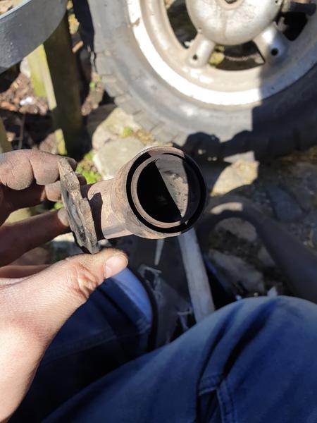

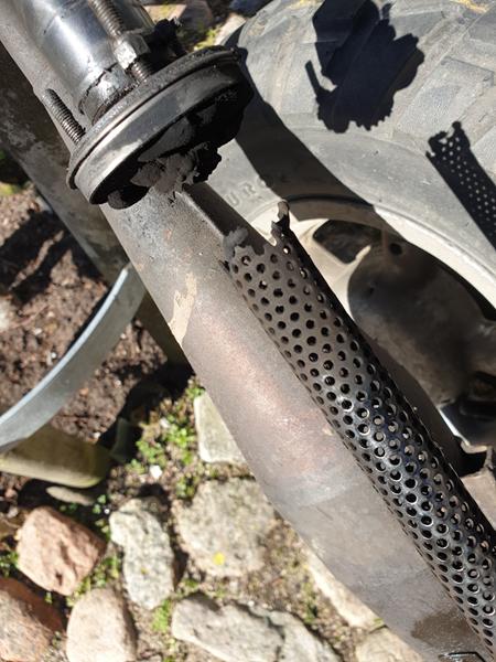

Fik den af en ven?
Så du kiggede ikke ned i udstødningen, inden du satte den på?
Det er ret tydeligt om du kan stikke din pegefinger helt ned i røret, eller ej.
Af med den og se efter og adskil så din lyddæmper og tag nogle billeder.

Din udstødning er som den skal være, den er dog pænt meget slidt.
