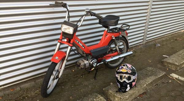

Hej SG, jeg har en Puch maxi der 4 takter når den kommer op i fuld hastighed, og nogen gange med hvilken som helst fart. Har renset karburator på alle jordiske måder så den er 100% clean.
Mine pakninger er dog slidt men ved ikke om det har noget at gøre med det.
Har læst noget med falsk luft og sårn men er ikke sikker på der er det. Hvis i har nogen idé om hvad det kunne være så skriv endelig.
På forhånd tak!

  • #1   4. mar 2019 Du skal skifte dine dårlige pakninger som det første, da det kun kan give problemer, da en utæt motor aldrig kommer til at køre godt.
    Din dyse kan også være for stor, men først og fremmest, skift dine pakninger.
  • #2   4. mar 2019 Firkantet eller rund kaburator?
  • #3   4. mar 2019 Firkantet
  • #4   4. mar 2019 Okay jeg prøver at skifte dem
  • #5   4. mar 2019 Min erfaring er, at den firkantede karburator er svær at få knallerten til at køre godt med, Så kunne du få fingre i en rund 12mm Bing karburator til den ville det være at foretrække.
  • #6   4. mar 2019 Hvad er forskellen da på rund og firkantet, har godt hørt lidt om det. Men har aldrig forstået meningen
  • #7   4. mar 2019 Den runde er bare meget mere simpel og virker altid.
    Den firkantede er en nyere model som bare er træls at arbejde med (justere og indstille)
  • #8   4. mar 2019 Hvis den ikke er lovlig, så gå efter en rund 15mm.
    Du skal nok lige slibe dine platiner.
  • #9   4. mar 2019 Den er lovlig, intet er pillet på den eller noget. Og prøver at se om jeg kan anskaffe mig en rund karburator så.
  • #10   5. mar 2019 Tjek dog dine platiner først.
  • #11   5. mar 2019 Har selv stået i samme situation. Skiftede pakninger ved cylinder osv, og så stoppede den med det smiley
  • #12   5. mar 2019 Fantastisk, har bestilt nye pakninger og prøver at se om det hjælper fordi de fleste steder jeg har kigget er det falsk luft der er problemet. Men er ikke sikker, den kører fint på vej op til topfart og så derefter begynder den at 4 takte helt vildt. Oven idet fandt jeg ud af der mangler en pakning et sted så falsk luft er mit bedste bud og prøver så at skifte pakningerne. Men tak for hjælpen ellers, hvis i har andre forslag må i meget gerne sige til så jeg kan prøve at se om det hjælper, Kanllerten har gået 12*** af hvad jeg ved men den kører ellers mega godt udover det der.
