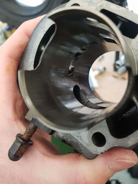

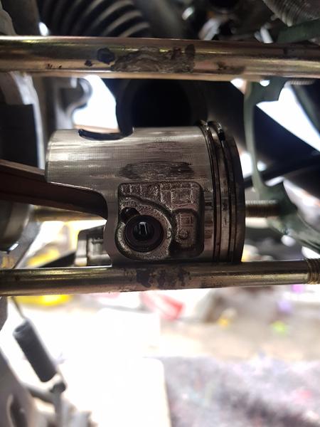

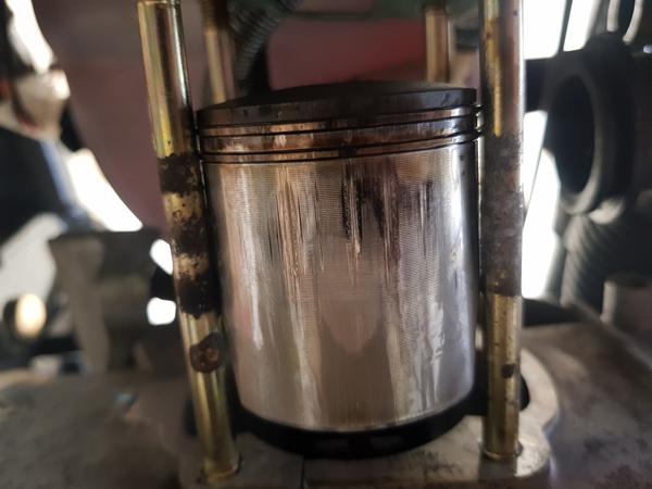

Ridserne kan ikke føles med en negl kun lidt dem i bunden

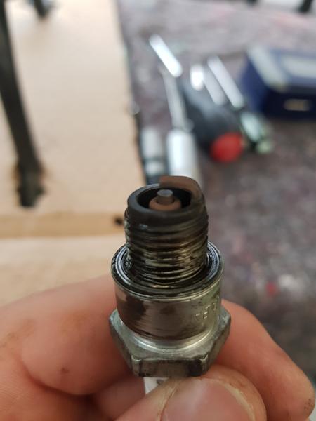

Løft nålen et enkelt hak, hvis du føler at du ikke kan få den til at 4 takte voldsomt med en dyse 122.
maj 2018
Følger: 3 Følgere: 161 Scootere: 2 Emner: 35 Svar: 95
maj 2018
Så hæv nålen et enkelt hak.
Har du skiftet tomgangsdysen?
Hvis ikke, så er den nok 4 for lille.
Men det ved du ved at se på tomgangen og luftskruen. ( bemærk at jeg skriver tomgangen og ikke tomgangsskruen )
