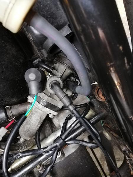

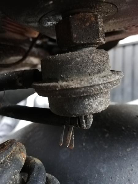

  • #7   3. feb 2019 Ser noget af det her forkert ud? Og på billedet af hanen der er benzin slangen øverst...
    Kunne det evt være luftskruen der enten var alt for stram eller alt for løs?

  • #10   3. feb 2019 Denne bolt sidder løs, hvilket giver de nævnte problemer.
  • #11   3. feb 2019
  • #12   3. feb 2019 Det føles ikke som om den kan strammes mere...
  • #13   3. feb 2019 Så har du lavet noget galt.
    Den skal spændes lige så meget ind som den anden ellers suger den masser af falsk luft, og så kan scooteren ikke køre.
  • #14   3. feb 2019 ja det der dur ikke .. hvis du ikke kan skrue den helt ind så må du finde en anden bolt eller sætte et par skiver på …

  • #15   3. feb 2019 hvis du har haft luft skruen ude da du rensede karburator ,, så kan det sagtens være du skal justere på den for den vil køre ordenligt .. skru den i bund 2.5 omgang ud og prøv at starte der
    det kan være den skal lidt den ene eller den anden vej ..
    det kan du finde ud af ved at du først kører den drifts varm
    så giver du den en halv omgang ud af gangen prøver kører ind til den begynder at fire-takte .. den begynder at gå ujævnt og så ind af igen til den lyder som en gal hveps smiley
    du må bare ikke skrue den forlangt ind .. så kommer den til at gå for mager
    så kan den brænde hul i dit stempel .. så kun lige til den går jævnt
    ellers er der på nettet en fin guid til karburator justering ,, det kan være lidt af et arbejde at gøre .. men så længe du ikke har laver noget om på motoren så er den metode helt ok ..

    #39   15. nov 2019 Skal der være væske i den her??
  • #40   15. nov 2019 Det ligner din oliebeholder.
    Der skal da være olie i den.
    Hvis det er dit brnzinfilter, så køb et andet.
    Dette er klart mit foretrukne brnzinfilter.
