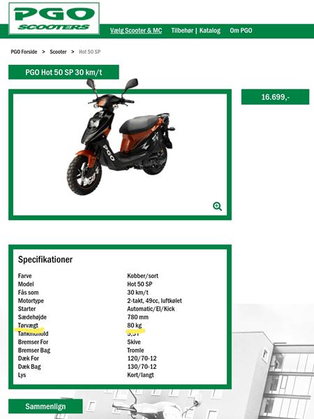

Bare start med rullemodstand.
Hot 50 køre med 120/70-12" for og 130/70-12" bag.
Hvad køre sådan en FZ50 med af cykeldæk?
Hot 50 vejer køreklar vægt ca. 90 kg. Hvad gør en FZ50? Under 40kg.
Og til sidst, vindmodstan - kig hvor stor og klodset en Hot 50 er, kontra FZ50 - størrelse lille damecykel.
Så det siger sig selv at en FZ50 køre længer hehe

Så mangler der benzin, olie osv. - Så +85kg.

med bensin 9 liters tank og olie ialt 110 kg min er jo af metal ikke plastik
