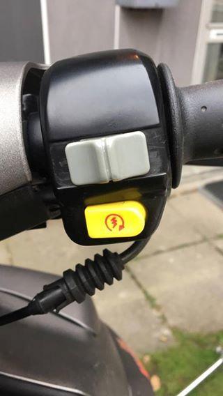

Hej kan ikke slå lyset fra på min pgo hot 2017 model. Ved i hvordan man får dent il at gøre det. Man kan gøre det på alle andre hot hvis de er fra 16 eller før. Kan jeg stadig sætte en blå positions pære i selvom jeg ikke kan skifte på den ting på billedet hvor man normalt vælger blåt lys. Og ved i hvorfor mit retlås ikke virker kan ikke dreje nøglen hele vejen.

  • #1   29. sep 2018 Kørelys er så vidt jeg ved lovpligtig i dag, så nej du kan ikke slå det fra.
    Ligeledes er blåt lys ulovligt med mindre scooteren er født med blåt lys, hvad jeg tvivler på den er.
    Styrlås virker nok ikke fordi det er i stykker logisk nok.
    Du må afmontere skjoldene omkring og finde fejlen.
    Har før set palen der kommer ud af låsen og ind i kronrøret have en hak så låsen derfor ikke virkede, men det kunne files væk og den var go som ny.
    Om det er sådan på din kan kun du se.
