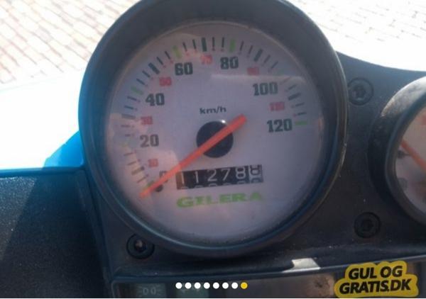

Hej er vi enige om når man drejer på pinnen nede ved speedometer drevet at så skulle farten vise sig på speedometer for hvis jeg har ret i det mangler jeg et nyt speedometer til Stalkeren
Tak for hjælp??

Der er 3 komponenter i den:
Et drev.
Et kabel.
et instrumentbræt.
Der er 70% chance for det er kablet som kører stramt og derfor skal skiftes.
Der er 28% chance for at der er drevet som er kvast og derfor skal skiftes.
Der er 2% chance for det er instrumentpanelet som er gået i udu.
Sæt igang med fejlsøgning, det er kun dig som står med scooteren som kan gøre det...!!
