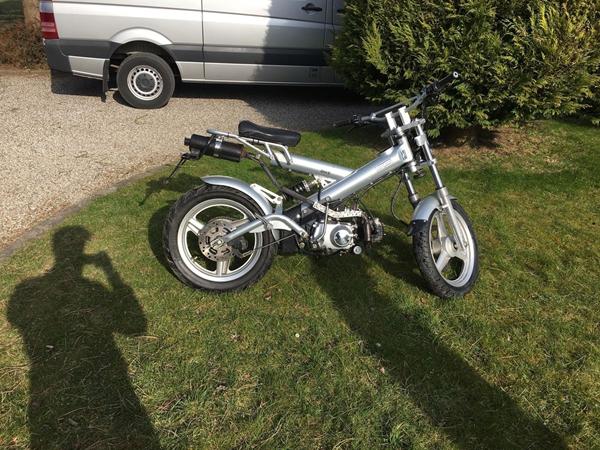

Hej.
Jeg søger vejledning vedr. olie og olieskift af min maskine.
Der står via dette link.
http://scootergrisen.dk/scooterhjemmeside/altomsachs.php
At det er:
SAE 15W-40
mineralsk (API : SG eller højere)
1,0 liter total
0,80 liter ved udskiftning
Prøvede at gå til T-hansen og de sagde, de slet ikke førte den slags olie og jeg tænker hvad?
Er der nogen som har en ide om, hvor jeg kan skaffe olien henne? og hvordan man udskifter den?

Ved godt tsvansen har den her olie listet under motorolie til bil tror det er en fejl ellers kan den bruges til både bil og mc.
http://www.thansen.dk/bil/olie-og-kemi/motorolie/castrol-gtx-15w-40-prof.-a3-b3-1-liter/n-496471173/pn-495911374/
Syntes ikke du skal bruge den Henrik har vedhæftet da den er beregnet til en bilmotor kan godt være den os kan bruges til MC /knallert motor, der står bare ingen steder den kan, så jeg vil ikke tage chancen

Hvis man vil have noget til de 2 hjulede kan han med fordel købe denne:
https://www.oliebiksen.dk/shop/castrol-power1-10w-40-1135p.html
eller denne:
https://www.thansen.dk/scooter-knallert-mc/olie-rens-og-pleje/motorolie/mc/castrol-power1-10w40-4-takt-1l/n-244609813/pn-1112545755/

Kunne aldrig finde på og hælde olie til en bil på en 4 takts MC/knallert motor ihvertfald ikke med en vådkobling da de de friktionsnedsættende additiver i bilolien ødelægger koblingen og kan få den til og gilde. Samt det er heller ikke beregnet til at smøre en moderne gearkasse

Du skal vælge fra denne hylde hvis du vil ha til de 2 hjulede
https://www.thansen.dk/scooter-knallert-mc/olie-rens-og-pleje/motorolie/mc/n-244609813/

Castrol, A9, Tvansen eller ching chong obama olie.
Så længe det er tæt på 10w-40 og det er til kobling så kør bare der ud af for fanden.
