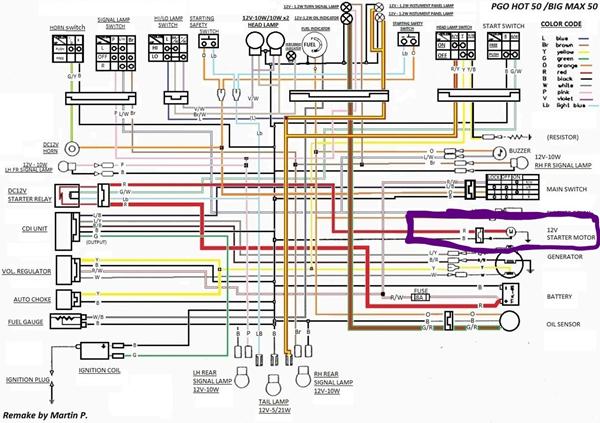

Min søns pgo hot 50 kan ikke starte med el start.
Den klikker bare når man trykker.
Min mistænkte er batteriet. Men det er ikke så gammelt.
Jeg vil så prøve med start kabler fra bil til knallert da de begge er 12V. For at finde ud af om det bare er fordi den mangler kraft på batteriet.
Kan jeg godt gøre det da bilen jo har en noget kraftigere ampere på batteriet eller risikere jeg at brænde noget af på knallerten?

  • #1   6. maj 2018 ja det kan du det har jeg gjort flere gange den tager jo kun de amp som den skal
  • #2   6. maj 2018 men for det meste er det starter motoren som er defekt når den bare klikker ellers giver det vel sig selv at tjekke div ledninger fra start relæ til start motor og om relæ virker

    Jeg ville tro der var størst sandsynlighed for et dårligt batteri.
    Håber ikke det er starteren. Den ved jeg ikke selv hvordan man skifter.
  • #4   6. maj 2018 det er meget nemt den sidder med 2 skruer af med dem og træk starter ud og i med den ny

    Kan jeg fejlfinde på om en starter er defekt. Eller er det bare at prøve og skifte den før man finder svaret?
  • #8   6. maj 2018 du kan give den direkte strøm plus er den skrue hvor den røde ledning er sat til og ninus skal bare på blokken

  • #10   7. maj 2018 Starteren sidder under motoren, ca. der hvor centralstøttefoden er monteret...!!
    Prøv først med startkabler fra bilen da det kan være mangel på strøm, men det er højst sandsynligt ny starter du skal ha når du kan høre den klikker...!!
    Inden du skiller den ad, så bad den godt i wd40 da de to skruer den sidder fast med altid irrer fast, og de er virkelig bløde og nemme at kværne kærven på, så brug den rigtige bit første gang og vær forsigtig smiley

    #12   10. maj 2018 Nu har jeg prøvet med startkabler og jeg har forsøgt at banke let på starteren for at se om den skulle have siddet fast.
    intet hjalp. Den klikker stadig.
    Så er det jo nok sandsynligt at det er en defekt starter.
    Hvor dybt i motoren stikker den ind? Er bange for at jeg er nødt til at afmontere udstødningen. Har i erfaring med om det er nødvendigt?
    Er der andre ting jeg skal købe ind inden jeg går igang som i mener næsten sikkert vil gå i stykker under reparationen.
    Hilsen Dennis og en foreløbig stor tak for jeres hjælp derude.
  • #13   10. maj 2018 Den er super let at skifte, sidder kun med de to skruer jeg tidligere har nævnt og er lige til at pille ud når de er ude.
    Kan godt sidde lidt fast pga ir....!!
    Mener sagtens den kan skiftes uden at tage udstødning af, men føler du at det er lettere så hiv den af, tager ikke mange minutter med mindre den er rustet fast i cylinderen smiley

    #22   20. maj 2018 Så er den skiftet og afprøvet og den klikker desværre stadig. Øv øv.
    Hvad kan mit problem så være?
  • #23   20. maj 2018 enten defekt start relæ eller tyk plus ledning til eller fra start relæ eller defekt starter eller bare en dårlig stel
  • #24   22. maj 2018 Brug dog et multimeter, til fejlsøgning.

    #27   23. maj 2018 Så lykkedes det.
    Det var start relæet.
