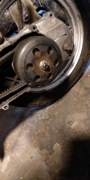

Købte forleden min første Honda melody Mini, og den er jo bare dejlig! Jeg har så kørt på den nogle dage (sikkert 15 km I alt). Indtil igår aftes, hvor jeg efter at have kørt i tyve min., står helt stille ved kryds, og da jeg skal sætte igang igen låser den sig fast på baghjulet.
Motoren kører stadig fint og det er ikke bremsen, da jeg stadig kan rykke hjulet nogle centimeter frem og tilbage.
Jeg får den smidt på støtteben, og slukket. Rykker lidt hurtigt frem og tilbage i hjulet med hænderne og lige pludselig kører det fri igen? Trækker knallerten lidt rundt og efter 5min låser det sig igen. Men denne gang er den fri ved et lille skub.
Efter dette har jeg ikke gjort mere. Tør ikke køre hvis noget er sætter sig mens jeg kører 35 kmt.
Hvad kan dette være?
Takker på forhånd

    #3   19. apr 2018 Det er ikke bremsen, har tjekket nu.
    Men denne skål kan give sig en lille smule når man rokker i den, er det normalt?
    Smed 100ml gear olie på den idag, og så begyndte baghjul osv glide noget nemmere rundt. Fik den samlet helt igen, og kørte en tur. Allerede fra start har den meget bedre træk fra bunden og optræk generelt. Kan det bare have været fordi den var knas tør?
    Eller er der mon stadig noget jeg skal have skiftet eftersom at den låste sig 2 gange forleden?
  • #4   20. apr 2018 Så er det formentligt lejerne iGearing der er defekte. De holder ikke til at køre uden olie Det burde du få tjekket ellers kan det blive grimt

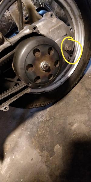

    #5   20. apr 2018 Jeg er på sagen, får en til at se på den i midten af næste uge. Kan se nu her, at den taber gear olien på jorden efter at have stået i nat? Er det bare en ny pakning?
  • #6   20. apr 2018 Manglende bundskue. Utæt pakning. Defekt pakdåse eller en revne i gearhuset?

  • #8   21. apr 2018 På min melody er pakningen ved baghjulet/gearing også defekt, så den taber lidt olie. Sig lige til hvis du finder nogle nye gearingslejer smiley

    #12   23. apr 2018 Må lige høre jer om noget. Er vi enige om at dette er stedet man tapper gammelt gear olie af? Hvis ja, hvor fylder man så på?
  • #13   23. apr 2018 har faktisk tænkt på det samme, men tror den skal bruges til begge dele.
  • Kasper T
    Kasper T Tilmeldt:
    apr 2018
    Følger: 14 Emner: 3 Svar: 14
    #14   23. apr 2018 Altså min ven, han smed det på i det sorte gummi rør der stikker op ad blokken Hahaha!
    Sker der mon noget ved det? Og er det mon derfor det løber ud?
