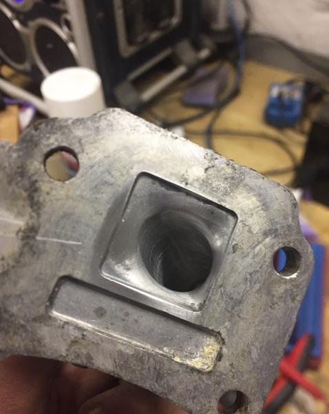

Har en honda wallaroo der kører omkring 30km/t. Jeg vil gerne have den op på 35-40km/t, så jeg tænkte at det vil hjælpe at fjerne begrænsningen i studsen, men har så fundet ud af at den er fjernet.
nogen der ved hvorfor den kun kører 30?
Det skal lige siges at den kun kan holde i tomgang med choker og at den har svært ved at starte når den er varm. Den er også ret sløv op af bakker.

de originale ruller var lidt kantede, så prøvede at skifte til nogle 7 grams. De er noget lettere end de originale, så den kommer hurtigt op i omdrejninger nu, men kører ikke ligefrem bedre.
Der var ikke nogle kraftige fordybinger i varioen, men har lagt nogle billeder ind.

Den er formet forkert.
Derfor kommer din kilerem ikke helt op.
Skift vario eller skift bagpladen.

Vinklen på bagpladen
Størrelsen på vario
Vinklen/formen på rullesporet.
Overfladen på vario er hårdforkromet ( meget stærkere ).
Du bør helt klart købe den.
