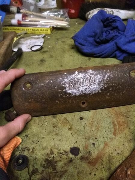

Hej. Jeg er kommet galt itvilv om hvad jeg skal gøre her.
Jeg har en yamaha bws ng som kører 70km/t og 18km på literen.
Alt std undtage, cylinder, udstødning og så er skiven taget. Kan ikke huske dysen. Mit spørgsmål er så..
Den skal kører 42 præcis og samtidig godt på litteren
Er det bedst at, beholde opsætningen og putte skiven i?
Eller købe et top performance udstødning med blinrør og en lovlig cylinder og så lade skiven ligge?
Husk 42km/t og mere en de 18km som den kører på litteren nu.
Tak for hjælpen! ??
Bfo af udstødning mærke

  • #1   25. nov 2017 min lovlige slider køre med lovlig 30er cylinder med 3 små skyllekanaler i og en lovlig uds med ring i forrøret og en begrænserring i variatoren på 6mm den køre præcis 40 og 30/35 med en 8mm ring hvis du vil ramme 42 så prøv en 5mm ring den kan købes
    denne lovlige 30er originale cylinder med de 3 små skylle kanaler til bws og slider kan købes ved speedline sprit ny for sølle 79,95 slider og bws er jo samme motor
  • #2   25. nov 2017 undskyld det er kgi der sælger den cylinder og ikke speedline
  • #3   25. nov 2017 På med en Silent Pro med begrænsning eller køb en original.
    Se hvad topfarten så er.
    Hvis den er under 55kmt, så smæk en skive i.
    Evt en ekstra toppakning, til at tage toppen af omdrejningerne.
  • #4   25. nov 2017 ikke 2 toppakninger det går ikke den bliver utæt det gør man ikke
  • #5   25. nov 2017 Det er gjort før, uden at den bliver utæt.
    Trykket falder jo også.
  • #6   25. nov 2017 han skal lave den lovlig som jeg beskrev i starten og så kan han vælge hvad den skal køre på toppen med disse 3 variatorringe med topfart
    5 mm mellem 42 og 45
    6 mm mellem 38 og 42
    og 8 mm 30/35
    fra ny i lovlig bws og slider sidder der en 6 mm sådan den køre mellem 38 og max 42 i medvind og evt ned af bakken smiley
  • #7   26. nov 2017 Silent Pro gør den jo ikke langsomer?
  • #8   26. nov 2017 den uds kan fåes med og uden begrænsning / din er nok uden
    min lovlige slider s uds sidder der en silint pro på og der er der begrænsering / tragt i forrøret på / den gamle model silent pro uds godkendt til 30er
    jeg blev stoppet i sommers på den uden problemer
    men du skal have skaffet en uds med enten ring/ tragt i forrøret på eller et uds med blindrør på
