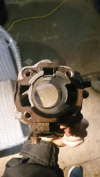

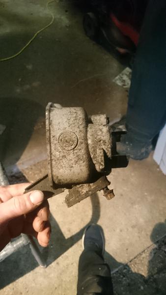

har en cpi gtr som ikke vil køre hurtigere end Max 40 km/t og tage mere end 5-6000 omdrejninger...
skriver er pillet, anden kobling, anden vaio, cdien er skiftet. 4,5 grams ruller, har dyset op til 75, tragt i luftfilter er fjernet. 45 forrør..
er lost.. ??
nogle der har nogle ideer?

Gætter på din kobling
Med de lette ruller burde den løbe sig selv ihjel ??

og har prøvet med en anden kobling også og andre rulle og det er det samme.. :'(:'(:'(:'(

https://www.kgi.dk/product/23-11210/pgo-big-max-12-3-eger/cylinder-45kmt-stylepro-kvalitet
helt hul igen til hot men samme system som til cpi
https://www.kgi.dk/product/11960-11210/pgo-big-max-12-3-eger/cylinder-malossi-sport-47mm-oe10mm
sep 2017
Følger: 2 Scootere: 2 Emner: 1 Svar: 14
kqn man bore det op hvis det er og hvordan? eller skal man købe en ny? :'(:'(

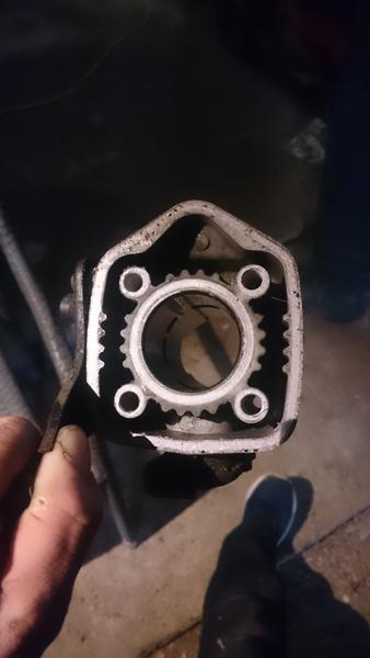

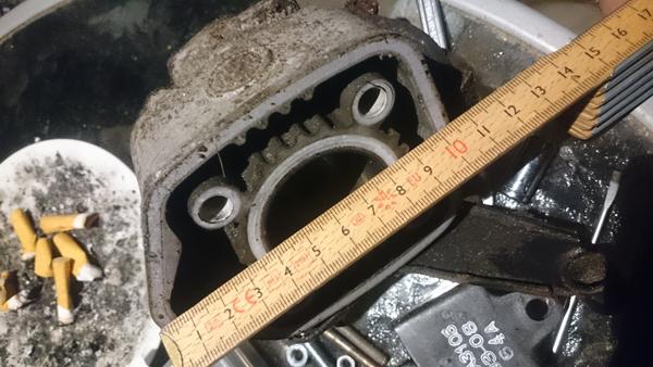

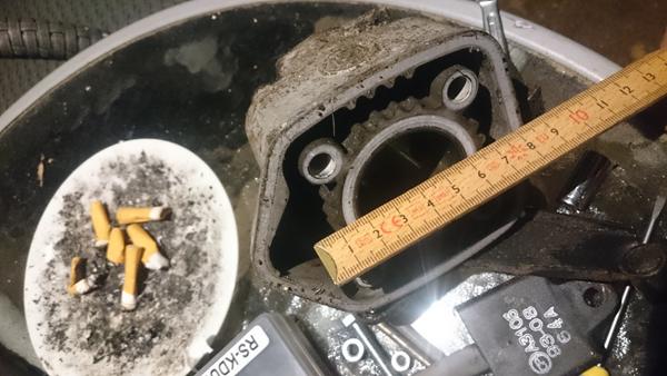

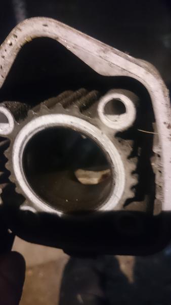

Når det er tjekket, så tegner du et portmap af cylinderen.
Se mit fotoalbum, så giver det mening.
Det er vigtigt at der er mm mål på din tegning.
Så kan jeg lynhurtigt sige om det er problemet.

Tallet er et sted imellem 21mm og 28mm.
Men hvor meget er den?
