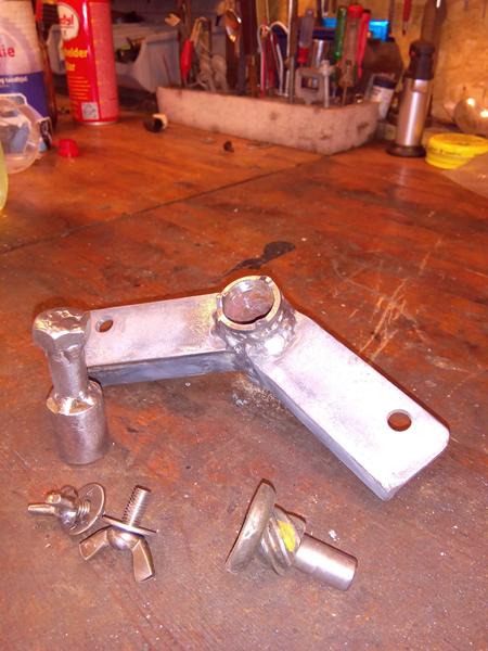

  • #11   12. okt 2017 Nå! I stedet for at digte mere her smiley Gik jeg i skrot kassen og fandt lidt af hvert:
    Den virker, og består af et overskåret kick drev (Nemt at skære i rillen hvor fjederen er klipset på). En stump 1" galvaniseret vandrør, 2 stumper galvaniseret vinkeljern. En 14 mm top og forlænger fa et 3/8" gammelt topnøglesæt.Toppen slebet så den kan gå igennem vandrør/ring fra drev og svejset på forlængeren. Forlængeren er monteret med en M10 (17mm sekskant) til momentnøglen. 2 stumper rustfri M6 gevind stang med 2 rustfri fløjmøtrikker, til montering på blokken uden brug af værktøj.
    Det hele er hæftet op med svejsninger, monteret på en skrot motor blok jeg havde stående. og derefter fuldsvejset i skruestikken. Dette var nødvendigt for at få det rigtige tryk på griberen, og for at centrere det hele omkring toppen. Den vinder nok ingen skønheds konkurrence med det virker som den skal. Tænderne på den gamle griber er så lige rejfet op med en fil, så den er helt skarp hvor den bider.
    Skriver bare, hvis nogen skulle gå med samme ideer, og hører da gerne forslag til forbedringer. Håber der kommer et billede med indlægget, ellers kommer det senere. Er ved at udtænke "Variotool PGO V.2.0" smiley
Variotool PGO
