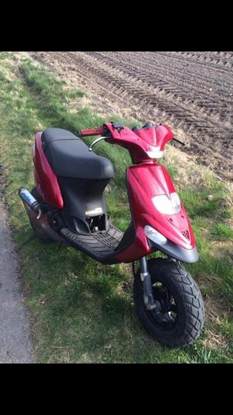

Hej jeg har en Gilera stalker med 70cc malossi sport og polini knæk.
Jeg kørte en tur på 2km med fuld hammer da jeg stopper op for at vente på at ven vil den ikke starte nu har jeg fået den startet og den hakker som en i helved og tager ikke odenlig ved, tænker det kan være stempelringen har bare ikke fået tjekket endu så hvis i har noget får jeg også det tjekket imorgen.

  • #2   11. jul 2017 Din motor kan NÆMT have taget grim skade altså Cylinder, Stempel
    Få kikket på ringene!
    Hvis man køre nonstop 2km gassen i bund så overopheder den! Og motoren Kan brænde sammen, motoren mangler en "pause" men da du kørte nonstop "Kvæler" du motoren kalder jeg det
  • #3   12. jul 2017 Okay scooteren's cylinder og stempel er intakt og jeg får lige tjekket stel forbindelse og købt nyt tændrør da det ikke giver mig den helt rigtigt gnist
  • #4   12. jul 2017 nåh okay det var heldigt!!!
    held og lykke med den!
  • #5   12. jul 2017 Hvis en scooter ikke kan holde til fuld gas i 2 kilometer, så er den justeret forkert..
    Og skulle den dø ved det grundet forkert justering, så kan det ikke kaldes for at kvæle den, nærmere tværtimod..
    Få tjekket stelforbindelse, og giv den et nyt tændrør..
    Hjælper det ikke, så få renset karburatoren, og tjekket din membran.

  • #7   13. jul 2017 Selvom den er AC så skal den ikke overophede..
    Hvis den gør er den enten justeret forkert, eller defekt omkring blæserhus/blæserhjul.
    Igen, den varmesætte dig kun af ovenstående grunde, og selvfølgelig koster det penge..

  • #13   13. jul 2017 Det er mere end bare dumt faktisk..
    Har den stået stille længe, og der er kommet bundfald og skidt i den som du skriver..
    Så er der store chancer for der er lidt skidt i en dyse, og den derfor er stoppet lidt til. Dette svarer til at gå ned i dyse størrelse.
    - Går du ned i dyse størrelse og begiver dig ud på en køretur med fuld gas, så står en varmesætning øverst på listen..
    En anden ting er så, at der på intet tidspunkt er flow nok gennem en karburator, selv med bundgas, til at der kan løsnes nogen form for skidt, belægninger eller snavs.. (Hvilket desuden intet har at gøre inde i motoren, hvor det efterfølgende vil havne).
    Til slut, så er de eneste bevægelige dele i en karburator, gasspjældet svømmeren og en eventuel choker..
    Og ingen af disse dele bevæger sig når du kører fuld gas..
    En karburator afmonteres og renses manuelt med børste og trykluft.
  • #14   25. sep 2017 Jeg rensede den og den kørte smukt. End of story
