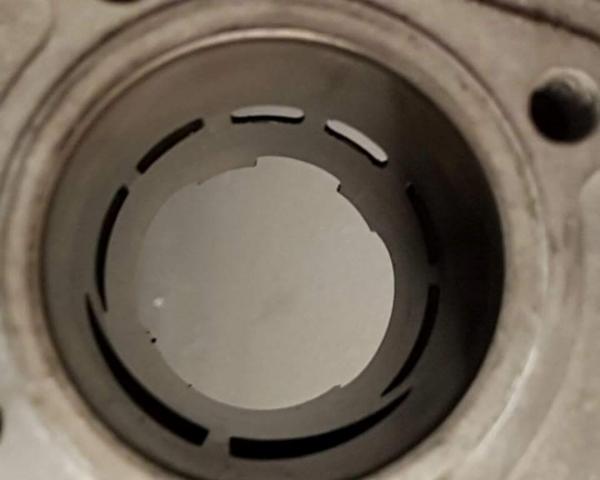

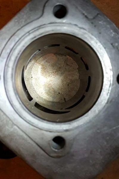

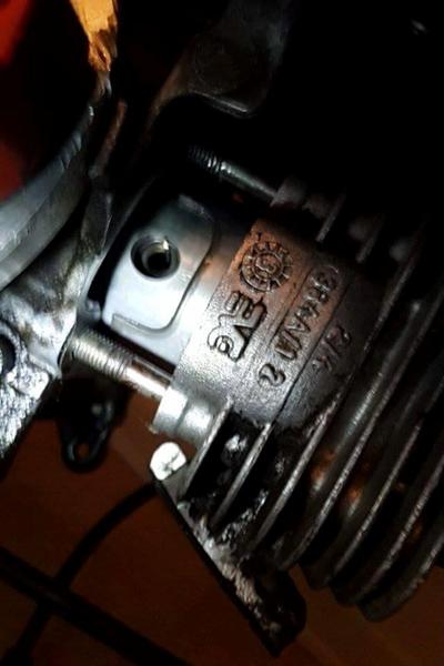

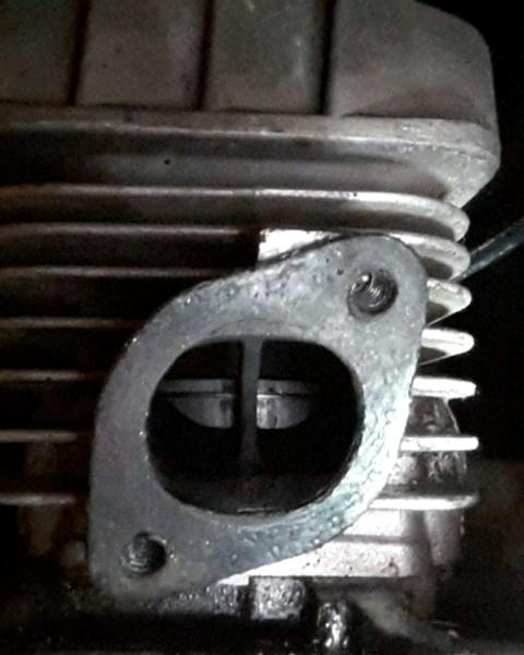

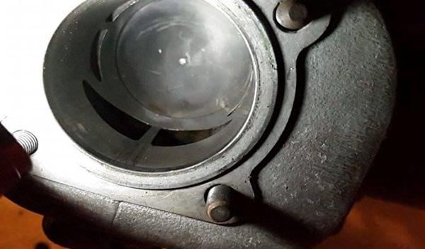

Jeg søger hjælp til at finde ud af om mit Polini Evolution er 1 2 eller 3
Har læst lidt på det, og der er jo noget med at evo 1 og 3 har to delt udstport og 3 har har 3 delt, og man skulle kunne se det på den måde at den har en stor i midten og to små i siderne, vilket jeg ikke syntes det linder på min, men vil gerne være helt sikker, så vis i kan hjælpe ville det være lækkert
men som sagt så går jeg selv ud fra det er en evo 1 eller 3 jeg har
Jeg smider nogen billeder op
Tak på forhånd

evo 2 har også 2 delt uds port men også 2 små sidehuller i selve hullet
både replica og motorforce har samme små huller i selve porten
og evo 3 er vandkølet

Og nej evo 2 er ikke med 2 delt udstødnings port den er med 3 delt. Et stort i midten og 2 små i siderne = 3 delt
1 hul med bro i midten = 2 delt
Det er et evo 1 du har dig skild dig aldrig af med det de er og bliver penge værd

De er lidt midre og anderledes på evo 3

De andre 2 har været et flop fra producentens side også derfor evo 1 bliver ved med at stige i pris fordi de ikk laves længere
