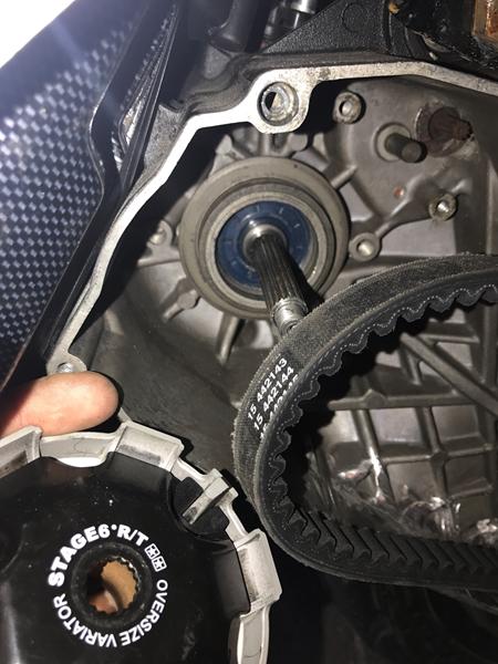

Hey sg, jeg står lige nu i noget lort, skal til og monter stage 6 or variator på min jog r men behøver man overhoved og smide nogen afstand skiver bag bagepladen? For hvis jeg propper en stage6 afstand i så gå variatoren for lang ud og går på gribehjulet fra kickstarter men hvis jet lade være med og smide nogen skiver ind så kører det hele godt? Håber nogen kan hjælpe.

men ja den kan sagtens bare sættes på

Hvis du fjerner kickstarterkoblingen, så skal der en passende mængde shimskiver ind bag ved vario.
Følger: 3 Følgere: 425 Scootere: 7 Emner: 59 Svar: 35.139
Remmen skal da rulle parallelt med motoren.
Her kommer skiverne ind i billedet.
