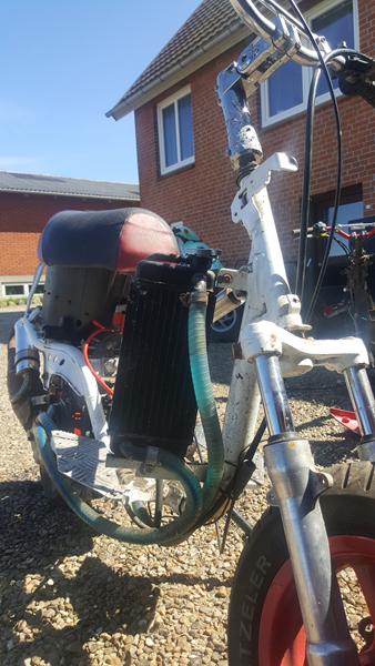

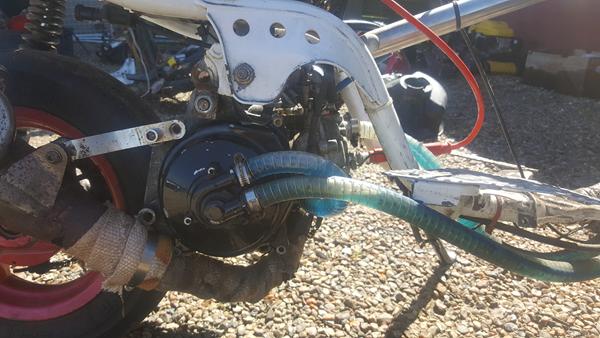

Har problemer med min vandkølet jog as. Der kommer vand ud af overløbsslange på køleren, når scooteren før gas og slangerne er ikke fyldte med vand. Nogen der har en idé til hvad der kan være galt?
Vandet skummer også helt vildt når scooteren får noget gas. Ved ikke om det er pga der er kølervæske i?

Lugter det af benzin og er skummet hvidt.
Så er det nok din toppakning.
Da trykket, samt noget benzin med olie i, kommer ud i vand kølingen.
