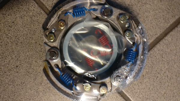

  • #3   9. maj 2017 farver betyder hvad kg de er og der ud fra kan man så regne ud Hvornår din kobling ca slår til og begynder at trække og når vi ikke er tanke læseres gode og ved hvad din opsætning kan vi ikke sige hvad der er Best for din maskine
  • #4   9. maj 2017 Undskyld men må lige rette dig brian. det er ikke KG. Men Rpm.
    altså hvor mange omdrejninger der skal til for at koblingsarmene slår ud i klokken og tager fat i baghjulet smiley
  • #5   9. maj 2017 Ja og nej det er jo kg da trækkraft er målt i nm og kg og da det er trækkraft som det er i dette tilfælde men næsten alle regner i rpm på dem
  • #6   9. maj 2017 farven indikerer styrken på fjedrene på en skala du kan se hos fabrikanten
  • #7   9. maj 2017 brian, personligt vil jeg mene at det er rpm. men kan omregnes i kilo. kan sagtens være jeg tager fejl
  • #8   9. maj 2017 som Ole også farven anviser styrken og styrke på en fjedre regnens i nm og kg
  • #9   9. maj 2017 Styrken kan måles, hvilket jo er hvilket kilo de spænder med. men i forhold til scooter, vil jeg stadig mene trimfjedre regnes i RPM. da det jo er baseret på hvor hurtigt (omdrejninger)(RPM)(3G kraft) der skal til for at de slår ud. Dette kan så omregnes i kilo. Kunne også tænke at det måles i nm. men kan ikke komme med noget input omkring nm.

  • #14   10. maj 2017 Farven på dine trimfjedre indikerer hvor mange rpm der skal til før din kobling slår ud i skålen, der følger normalt en lille guide med til din kobling hvor i der vil stå farve samt rpm, ellers kan det garanteret findes på nettet.
    De fleste koblinger i god kvalitet kan der fås 3-5 sæt trimfjedre så koblingen kan indstilles til alt lige fra standard til de store hpr kit.

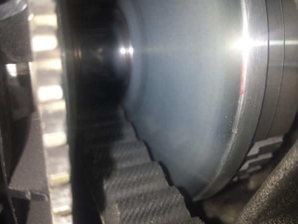

    Du ser det ved at remmen "bøjer" helt tæt på vario.
    Det sker hvis trykfjederen ikke er stærk nok.

  • #21   14. maj 2017 Tag en original kilerem og bøj den til den er i en størrelse som svarer til bøsningen.
    Gør så det samme med en Polini kevler rem eller en Malossi kevler rem.
    Så ser du forskellen.

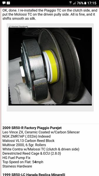

  • #26   15. maj 2017 Tag ikke fejl af malossi torsion controller bare fordi den er lavet af plastik.
  • #27   16. maj 2017 Optur
    Har lige læst om malossi torsion controller.
    Jeg henter sådan en hos msp imorgen.. smiley
    Gætter på den skal vende ind mod remskiven smiley
    Malossi må have valgt og vist at den skal på mod koblingen, på grund af pinascos patent på deres pinasco spring slider?
    http://www.apriliaforum.com/forums/showthread.php?195287-Malossi-Torsion-Controller-vs-Piaggio-OEM-TC
    Anyway.
    Det sku spille endnu mere smooth, med sådan en torque driver ind mod remskiven, og så piaggios standard lille slider vendt ud mod koblingsklokken.
    Spændt på om jeg husker rigtigt at den sad i da jeg monterede den malossi trykfjeder...
    Dem har msp nemlig ikke liggende løst smiley
    Øv smiley smiley
  • #28   16. maj 2017 Hmm?

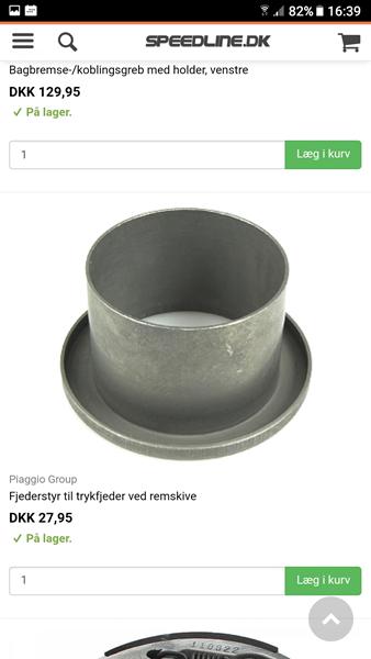

    Man skal vel fjerne den standard piaggio torsion controller af metal?
    For at få plads til den malossi

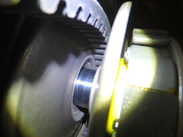

  • #29   16. maj 2017 Og er der virkelig det store bæst der,
    Som folk i den tråd på apriliaforum skriver at de sætter på trykfjederen ud mod koblingsskålen?
  • #30   16. maj 2017 Malossi torsion controller skal vende op imod koblingen, hvis du piller den der fætter af remskiven så har du remskive fedt i hele variator systemet efter 5 minutter, resten kan du nok selv regne ud.
  • #31   16. maj 2017 Nå ja du siger skuda noget
    Jeg kiggede lige på det apriliaforum igen, det er sådan her de mener den skal sidde åbenbart
    Hvad det er for en piaggio-torsioncontrl. De snakker om, dert ved jeg så ikke lige nu
    Bliver vist nødt til at kigge på det med fingrene
  • #32   16. maj 2017 Der er heller ikke nogen mening i at den skal sidde der nede da der jo allerede sidder en fjederstyr, det gør der ikke oppe ved koblingen.
  • #33   16. maj 2017 Den behøver selvfølgelig kun kunne glide lidt i den ene ende!
    Så længe en ende er fri til at glide, så det vel ok at den anden bliver drejet smiley
    Jeg tænkte friktionen var så stor mod det standard fjederstyr at det måtte være dér man sku sætte ind! smiley
    Man bør nok bare sikre fri bevægelse i den ende hvor det er nemmest at opnå
    Selvom det her ser optimalt ud synes jeg
    Bare noget rod når man taber kuglerne ud af den haha

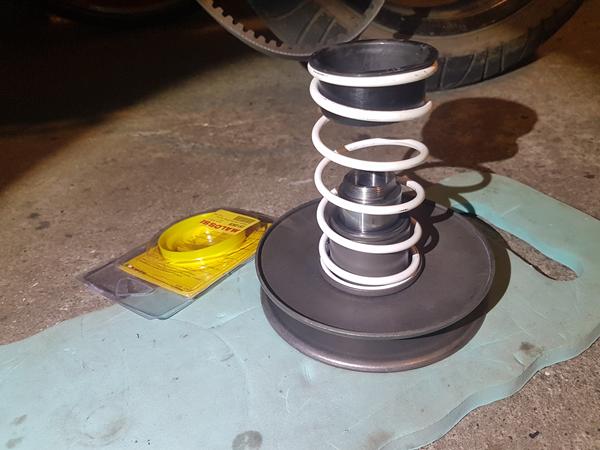

  • #36   16. maj 2017 Husk nu på at hver gang du tilføjer noget, så tilføjer du mm.
    og flere mm vil ændre styrken på din fjeder en smule og måske tilmed gøre at den ikke kan komme helt i bund.
    Så tjek lige op på den maksimale vandring, inden du bare montere i blinde.
  • #37   16. maj 2017 Tommy
    Jeg tænkte det også men fik ikke nævnt det smiley
    Er spændt på hvor besværligt det bliver, at tvinge remskiverne så langt fra hinanden som de kan komme, og så kigge ind samtidig for at se om trykfjederen ku vandre mere (så er det i orden) eller om det malossi fjederstyr spærrer for top gear
    Og så bliver det spændende at se om jeg så skal have lidt tungere ruller i bagefter, på grund af de 5mm pre-tension af trykfjederen smiley

    Min slider måtte jeg skifte trykfjeder på da den var utilregnelig efter 17000km gennem 15 år.
    Den nye (thansen) jeg købte fik de problemer som malossi tc netop skulle afhjælpe/forebygge.
    Så jeg sætter den i
    Jeg siger til hvis jeg kan måle nogen ændring i hvordan min cvt opfører sig.
    Højere omdr.tal under acc. eller lign
  • #42   18. maj 2017 Teoretisk set, så burde den stige lidt, da fjederen bliver en smule strammere.
    I teorien.
    Gas responsen burde blive bedre.
  • #43   22. maj 2017 Nå så fik jeg monteret og kørt en prøvetur med noget topfart også.
    Den steg rigtig nok lidt i omdrejningstal.
    Synes den opfører sig ved 30% gas nu som den gjorde ved 40% gas før ca.
    Da jeg skilte ad kunne jeg se, jeg havde sku glemt at den sorte torsion controller piaggio er snu nok til at have i, stadig sad der
    Da jeg klemte remskiverne Helt fra hinanden med Kun den i, så sagde det klart "DiK".
  • #45   22. maj 2017 Jeg prøvede her i første omgang at sætte malossis TC i ved remskiven.
    Den passer pænt ned i, men tager faktisk ca 6-7mm....
    Da jeg bagefter klemte remskiverne helt fra hinanden, med både Malossis TC og piaggios ud mod koblingen, der gav det en lyd som var mere todelt.
    Som om piaggios sorte støder mod malossis gule til sidst.
    Jeg synes også at ane, der måske manglede 2mm adskillelse i forhold til det der var før
    Desuden bemærkede jeg hvor langt ind mod baghjulsakslen remmen kunne komme, mellem de bagerste remskiver.
    Der synes jeg også at kunne se en lille forskel.
    Men fingrene var lidt møre i det efter al det klemmeri smiley så jeg kørte testturen.
    Ved topfart kører den med ca 9350 omdr.
    Før kørte den kun med ca 9150 omdr når der står 92kmt på speedometeret.

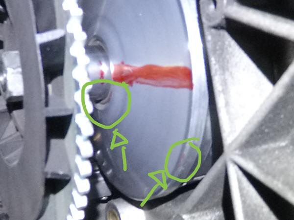

  • #47   23. maj 2017 Jeg skiller ad igen imorgen efter en lille tur mere, og giver en endelig melding når jeg har et grundig sammenlignings grundlag og evt har prøvet at køre med kun malossis i.
    Får samtidig set om den stadig udnytter heeele slidfladen på varioen som den gjorde for 500km siden smiley
  • #48   23. maj 2017 Monter begge torsion controllere uden fjeder og se om de rammer hinanden.
    Jeg havde skrottet den ene og brugt den, som giver bedre gasrespons.
  • #49   1. jun 2017 Fandt du af hvad der virkede bedst for dig?
  • #50   1. jun 2017 Tjaa næsten
    Hvis begge sku sidde der, så sku malossis TC sidde inde mod remskiven.
    Det synes jeg gav for mange omdr.
    Fordi malossis TC mod remskiven ikke går helt ned i metalfjederstyret på torquedriveren.
    Ca 7mm pretension på fjederen.
    Har kørt en del nu med kun malossis TC siddende, ud mod koblingen.
    Det giver "kun" ca 5mm pretension
    Synes dog omdr tallet ligger for højt ved minimumgas, så skifter tilbage til std piaggio TCen.
    Helt uden pretension af trykfjeder.
    Jeg har ikke bemærket bedre gasrespons ved brug af malossis, end ved brug af piaggios.
    Skal ikke udelukke der ikke er forskel, jeg tester i weekenden og prøver at være ekstra fintfølende.
    Men jeg tror jeg ender med at køre med piaggios bare for at komme tilbage til den "rullevægt" jeg havde før.
    Hvis gasrespons forværres mærkbart, så giver jeg lige en final report
